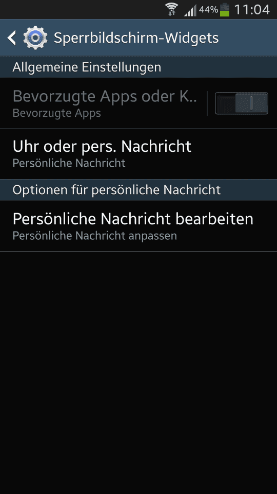

bin ich mir nich sicher, was genau mit "Mehrere Widgets aktivieren" gemeint ist bzw. finde ich bei mir "Sperrbildschirm-Widgets anklicken" nicht.
Bei mir sieht es aus wie auf beigefügtem screenshot, "Bevorzugte Apps oder K.." ist nicht aktivierbar.

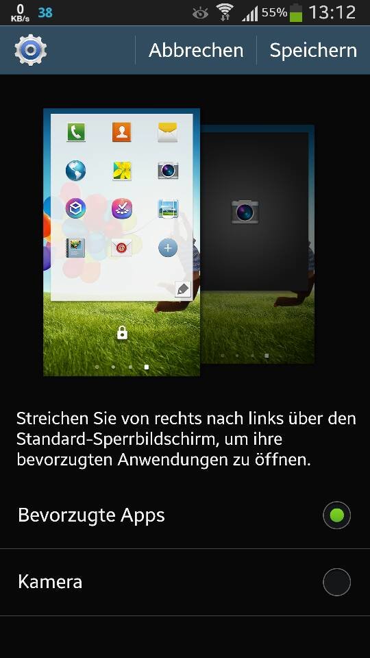

Du musst eine Seite zuvor noch "mehrere Widgets" aktivieren, dann sollte der auf deinem Screenshot grau hinterlegte teil auch aktivierbar sein. "Bevorzugte apps oder Kamera" anklicken und Kamera aktivieren...

danke, ich habe es nun gefunden (mein fehler war, ich habe zuvor sperrbildschrim nicht auf nur "streichen" sondern gesichtserkennung+pin gesetzt gehabe, so dass 'eine seite zuvor' nicht sichtbar war!).
