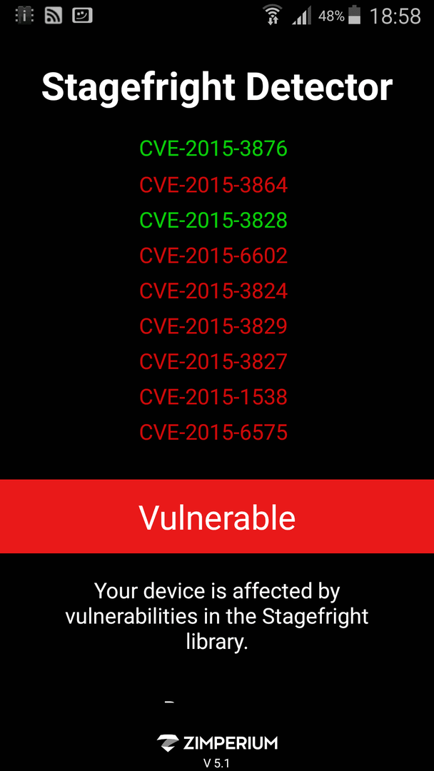

Nachdem ich auch auf diesem Gerät den Scan mit dem Stagefright Detector durchgeführt habe, wurde mir fast alles rot angezeigt.

Derzeit sieht es auf dem S4 bei mir so aus:
Laut sammobile hat wohl bloß Vodafone und die freie Version der Hardware pünktlich nachgebessert.
