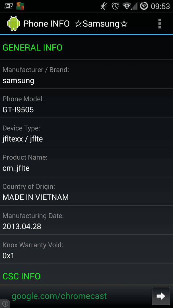

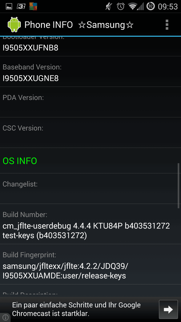

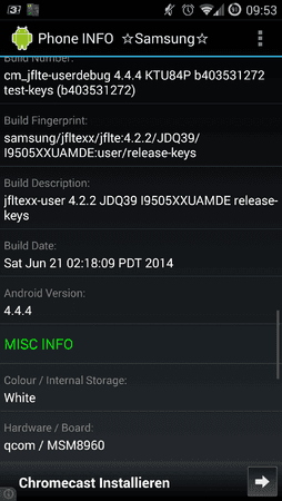

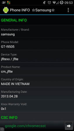

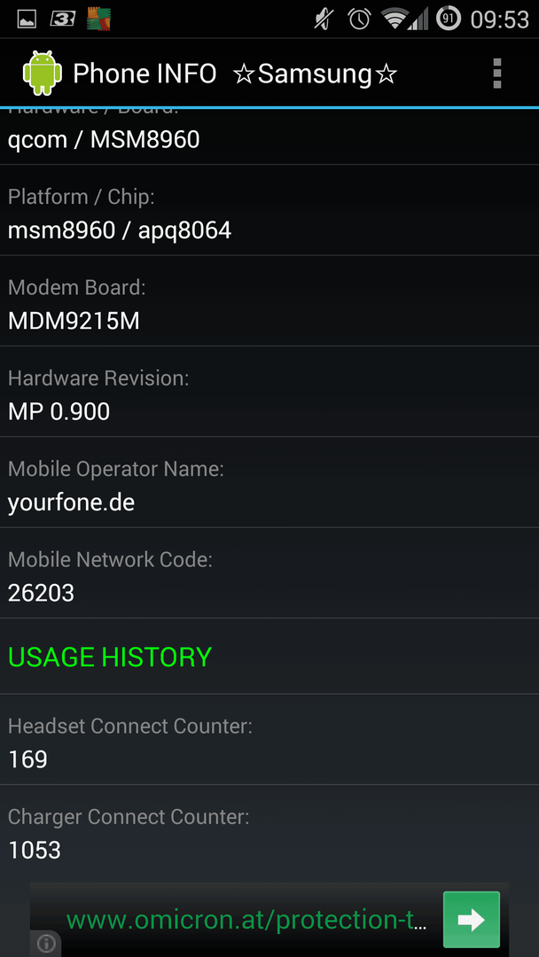

Nicht schlecht die app... Schade nur das es keine export funktion gibt... Hier mal screenshots

Mich interessiert grundsätzlich ob ich hier vllt völlig falsche firmware fahre und vllt deshalb das gerät rumzickt... Daher der titel. Phone info verrät mir ja wenigstens schonmal welche firmware draufgehört danke für den tipp.
