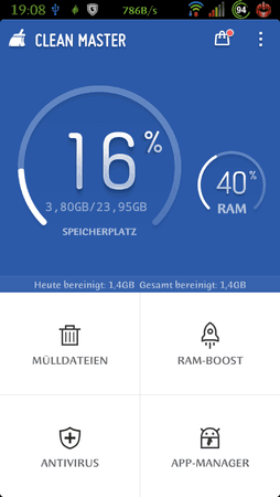

Hast den den CleanMaster drauf, der zeigt dir die RAM-Auslaustung an.
Das wäre jetzt mein Verdacht, dass mit dem Speicher was nicht stimmt.

Ich meinte den Wert, wo bei mir 40% steht.
LG

Da stand bei mir 51%..

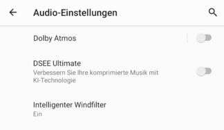

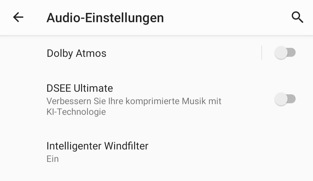

Da ich das Problem auch hatte bis vor ein paar Tagen und nirgendwo eine Lösung fand, bin ich selber auf des Problems Lösung gekommen. Bei mir war es ein Sony Xperia mit Android 10, das dieses Phänomen zeigte:
... Videos ohne Ton liefen im Standardtempo (1.00)
... Videos mit Ton liefen verlangsamt (0.75)
... Es betraf nur Videos, die man über den Browser öffnete, wo es keine Rolle spielte welchen Browser (mit Ausnahme von FireFox)
Da ich Ratschläge wie "mache eine Werkseinstellung" auf eine Stufe Stelle wie "Kaufe ein neues Handy" gibt es hier einen richtigen Lösungsansatz:
Bei mir war es eine Audioeinstellung, die für diese Verlangsamung sorgte:
Einstellungen > Töne > Audio-Einstellungen
Hier den Schalter von DSEE ULTIMATE auf Off stellen und dann laufen die Videos im Browser wieder normal.
