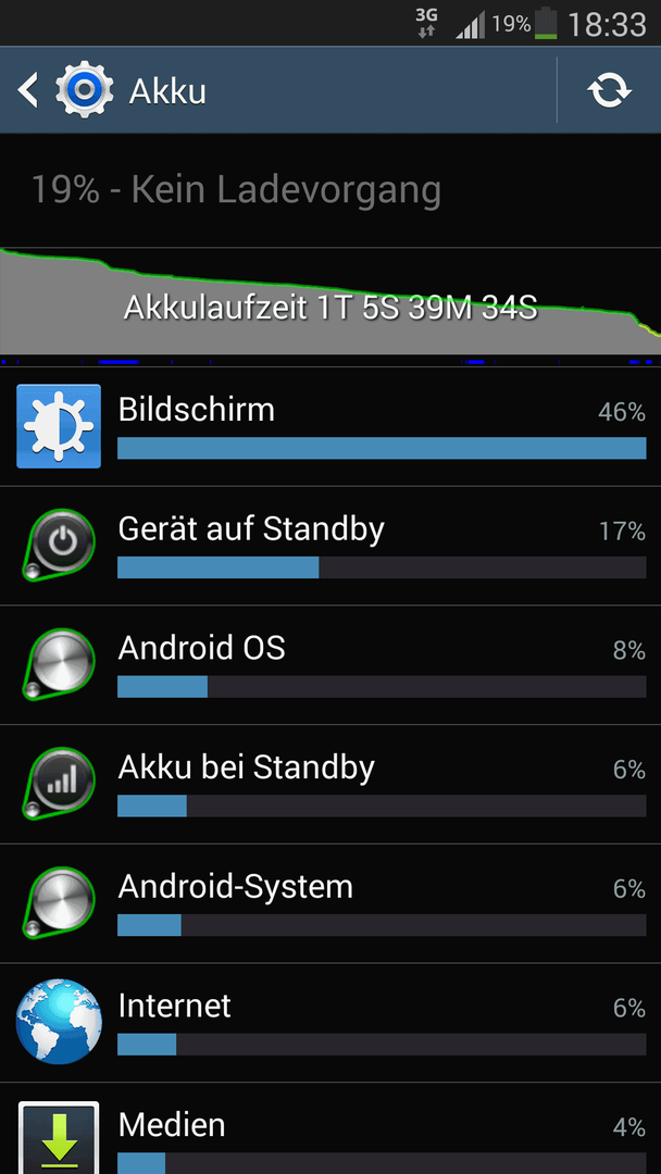

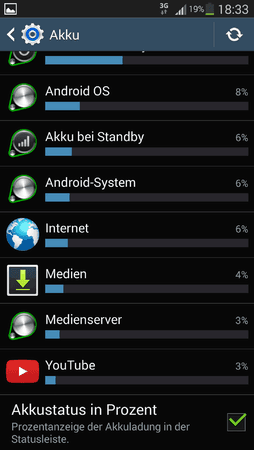

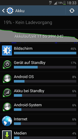

Hier mal ein paar Screenshots vom Verbrauch.
Sieht doch garnicht so schlecht aus ein paar stellen wo dein Mobilfunk Signal schwach ist.Was hast du den für einen Kernel drauf?
Finde das "Android OS" ziemlich hoch. Das war sonst immer so bei 3~4%. Kernel? Keine Ahnung. Da ist alles Original. Android 4.3 via OTA vor ca. 4 Wochen.
Finde ich auch recht normal. Wie hoch ist die Display on Zeit?
2s 37m
Der Verbrauch ist völlig normal.
