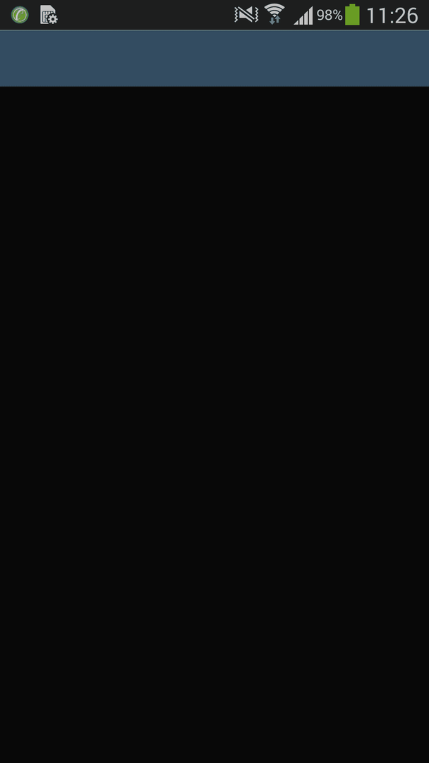

Hallo zusammen!
habe das S4 nun seit 6 Monaten und derzeit Android-Version 4.3 mit Kernel 3.4.0-20082040.
Hatte das Problem, dass ich meine Kontakte auf dem Gerät gespeichert habe, alles mit Google, Facebook usw synchronisieren lies und dann in allen Kontakten alle Nummern, Adressen usw. 2-6 x drin hatte..... :-(
Habe daraufhin alle Kontaktsynchronisationen gelöscht, die Kontakte unter "Google" usw. gelöscht und nur die Kontakte auf dem "Gerät" behalten. Bei diesen habe ich dann alle Einträge berichtigt (Doppelnummern usw. gelöscht) Diese Daten habe ich dann wieder zur Synchronisation mit Google freigegeben und gehofft, dass dann passt.
Fehler: Wieder alle Nummern doppelt. Nun bin ich soweit, dass ich die Kontakte NUR NOCH auf Google abgelegt habe, aber nun mein Problem: Nach der vielen Löscherei und Hin- und Herschieberei lädt es mir meine Kontakte nur noch ab und an. D.H: ich mach die Kontakte auf und es kommen keine Einträge mehr oder die Einträge zeigt es an, aber wenn ich einen anwähle ist dieser schwarz (ohne Inhalt)
Kann mir jemand sagen was hier los ist und wie ich Abhilfe schaffen kann?

Okay sorry war fehlerhaft beschrieben: ich habe die Kontakte natürlich auf SD gesichert und von dort nun auch wieder eingespielt.
Auf google zeigt es auch alles an, daher sind alle Daten da, aber am Handy geht es eben nicht. Bzw. Wenn ich in die Kontakte gehe und mir einen Anzeigen lasse, geht es, aber spätestens der zweite oder dritte Kontakt den ich aufrufe ist dann schwarz.... (siehe screenshot) auch das Menü "Anzuzeigende Kontakte" wird dann nicht mehr angezeigt

Wenn du die Kontakte eh gesichert hast, würde ich Folgendes machen:
- Einstellungen -> Anwendungsmanager -> Kontakte: Alle Daten löschen.
- Kontakte neu importieren von SD-Karte.

Hey Toscha,
DANKE für den Tip. Hatte ich auch schon gemacht aber nur über das Menü und nicht über den Anwendungsmanager. Danke deinem Weg habe ich gesehen dass es noch einen "Android - Kontakt" Ordner gibt. Diesen hab ich geleert. Daten neu importiert nun passt alles wieder..... ;) scheint also n Zusatzordner zu sein der alle Kontakte cached....... Dickes Danke!!!
