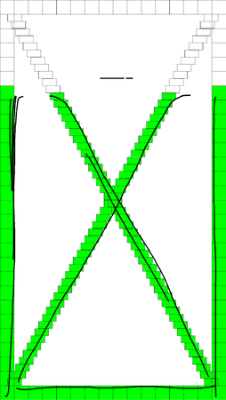

Hallo Foren Gemeinde,
mein Problem ist, dass ich an meinen S4 das Display wegen eines Sturzschadens wechseln musste. Der Umbau gelang mit der Anleitung aus diesen Forum gut. Nur ist das Problem leider jetzt dass mein Bildschirm im oberen Bereich in gut 2 cm breite nicht berührungsempfindlich ist.D.h. das ich die obere Leiste mit Akkuanzeige,Uhr u.s.w. nicht herunter ziehen kann.Ebenso sind die obere Reihe mit den Apps nicht zu öffnen.
Meine Frage daher, besteht die Möglichkeit den Bildschirm zu kalibrieren oder ähnliches ?
bruentorfer schrieb:
.. Der Umbau gelang mit der Anleitung aus diesen Forum gut. Nur ist das Problem leider jetzt dass mein Bildschirm im oberen Bereich in gut 2 cm breite nicht berührungsempfindlich...
Dann davon zu sprechen, dass der Umbau gut gelang, ist schon sehr übertrieben.
Die Symptome deuten auf einen Hardwaredefekt hin, da lässt sich m.E. mit Software nichts richten. Entweder war die Displayeinheit schon defekt oder du hast sie zerstört.
oder die kontakte nicht richtig montiert.......
Habe ich auch noch mal überprüft. Wie auf den Bild zu sehen, komme ich nicht bis in den oberen Bereich, auch nicht beim Hovering Test.
