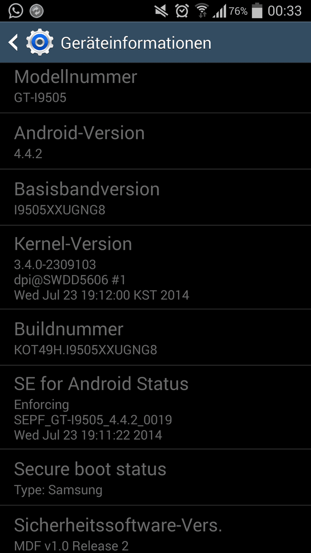

Komischwerweise steht dort nun das die Software geändert wurde aber ich war weder in dem Standarteinstellungsmenü das man am Anfang immer hat ( Sprache auswählen, ...)
noch hat sich so i-was verändert, Kamera funktioniert immer noch nicht und der Display dreht sich auch nicht.

Laut Screenshot ist eh NG8 geflasht, versuche einfach nochmal ins Recovery zu gehen und dort ein factory reset zu machen.

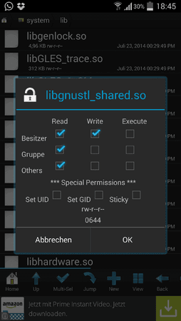

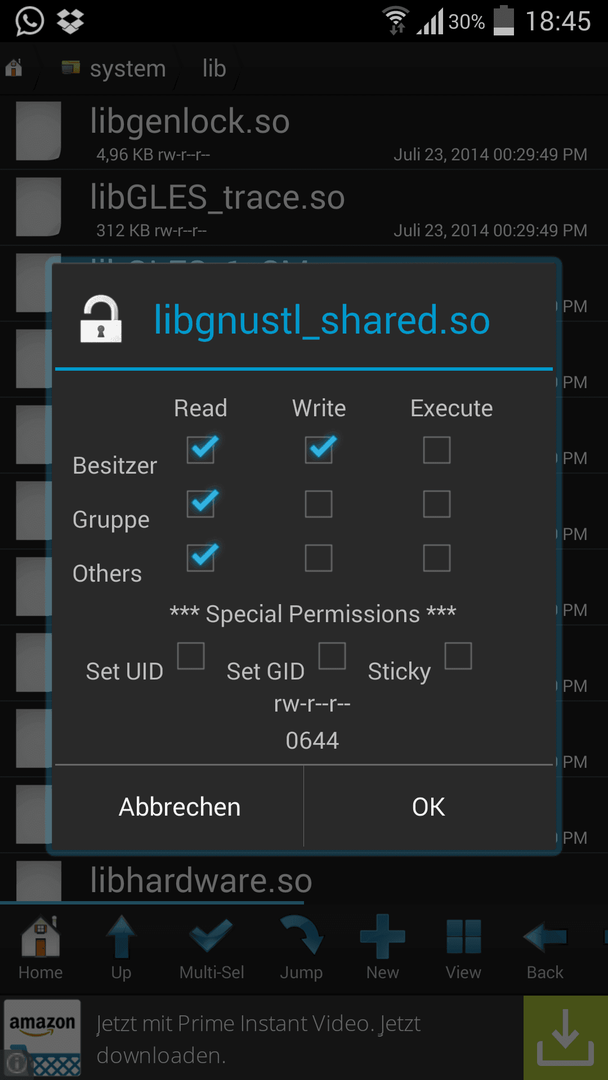

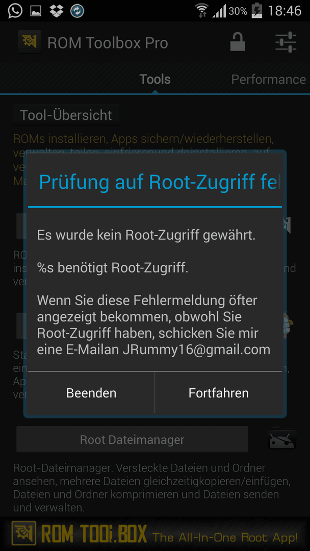

So habe auch ein paar Screenshots gemacht, da sieht man einmal das ich scheinbar keine Rootrechte habe,
deswegen kann ich auch die Datei nicht löschen oder ersetzen, und man sieht das sie Installiert ist.
Ich habe auch durch den Factory Reset alle Samsung Apps auf dem Handy.

Wahrscheinlich sind deine Root-Rechte beim Wipen verloren gegangen. Flashe einen passenden Kernel und versuche es erneut.

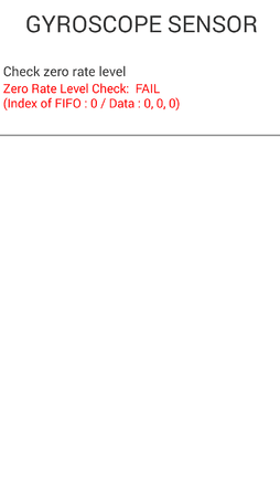

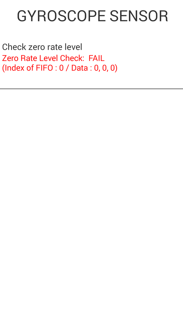

Teste deinen Gyro-Sensor auf einen Hardware-Fehler. Dazu tippe im Tastenfeld *#0*# ein, geh auf Sensor und führe dort tests wie beispielsweise "Gyro-Selftest" durch. Danach weißt du zumindest, ob es ein Hardware- oder Software-Fehler ist.
Reaktionen: learn2play
Habe nun den Test gemacht, leider hat der Sensor keine Reaktion gezeigt..
