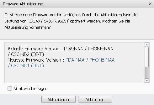

Bei meinem S4 Black Edition (DBT) wird seit heute auch ein Update angeboten, aber es ist weiterhin die NAA, nur jetzt statt CSC:NB2 nun CSC:NC1
