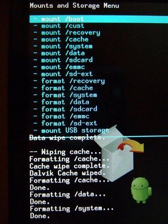

Formatiere mir ein Android Handy so, dass es - so wie von mir gemeint bei DOS - anschließend nicht mehr startet.
Mit Stock unmöglich. Mit Custom Recovery kann ich es mir ebenfalls nicht vorstellen. Dein Bild zeigt ein Restore, richtig? Auch damit kannst Du das System nicht löschen...
Usern wie Dir muss ich das nicht erklären. Schlimm ist aber, dass sich Otto Normalverbraucher in Sicherheit wiegt - vielleicht noch Geld ausgibt - und dann auf die Nase fällt.
Gruß newbieneu

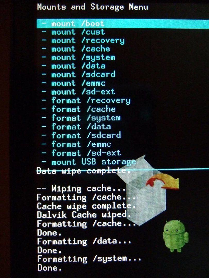

Ich sehe auf dem Bild nichts von Restore, eher etwas von wipe und format.
Zu sehen ist ein Custom Recovery Menü mit dem man sehr wohl seine System Partition formatieren kann, so dass das Handy nur noch in das Recovery Menü oder und in den Downloadmodus booten kann.
Um wieder eine Firmware drauf zubekommen,damit man das Telefon auch als solches benutzen kann, müsste man nun eine auf dem internen bzw externen Speicher hinterlegte Firmware mit Hilfe des Custom Recovery oder über Odin flashen.
