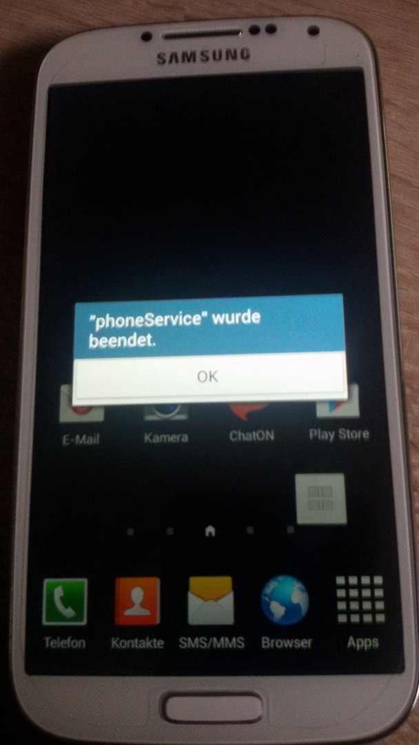

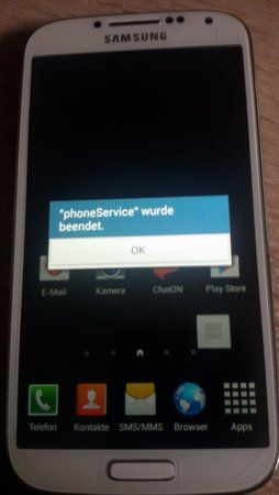

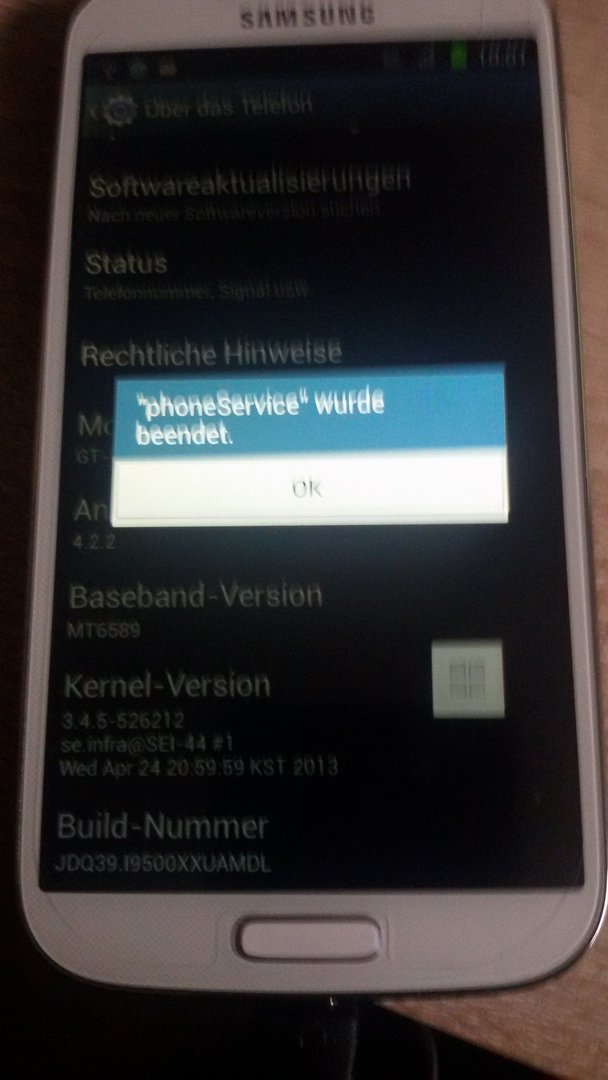

Problem: Jetzt funktioniert es noch schlechter... Einschalten... Gut, funktioniert. Aber es wird keine SimKarte erkannt, keine SD Karte erkannt, WLAN lässt sich zwar einrichten, aber es lässt sich keine IP Adresse abrufen oder einstellen. Das schlimmste jedoch ist, dass ein Fenster aufspringt mit ""phoneService" wurde beendet". Drückt man auf "Ok" ploppt auch direkt im Anschluss das gleiche Fenster auf. Das macht man dann ungefähr 250 mal, nicht gerechnet die, die automatisch wieder weg gehen und dann wird man zumindest nicht mehr davon "belästigt". Zwischendrin kommt die Fehlermeldung "rService reagiert nicht. Möchten Sie die App beenden?" und der Hinweis dass eine neue Sim eingesetzt wurde, aber nicht erkannt wird.

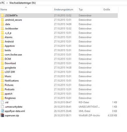

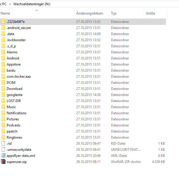

  • und ich kann, nach stundenlanger Fehlersuche über PC auf die "SdCard" zugreifen, die im "Wipedingens" (was EIGENTLICH über VOL+ Home Power erreichbar sein soll) aufgelistet wird.
Die Probleme die ich habe:
Ich bekomme keinen Superuser draufgebügelt: Herangehensweise: Superuser für i9500 heruntergeladen, auf die "SdCard" verschoben und versucht zu installieren. Das führte zu installation aborted. Muss ich den doch noch entpacken und verändern?
