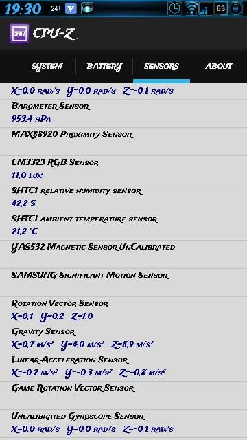

Ich habe das Foto von CPU-Z App gemacht ..
Das Foto folgt gleich unten, da ich es auf dem Handy gespeiuchert habe und durch die Androidhilfe App Posten muss... :thumbup:
Hoer das Foto
