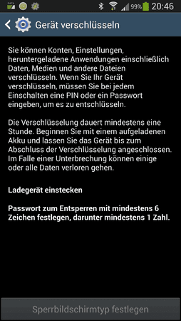

ist es bei euch auch so, dass eine Verschlüsselung (Gerät bzw. SD-Karte) nur möglich ist, wenn ein Passwort-Sperrbildschirm eingerichtet wurde. In der Info steht einerseits, dass eine PIN und Passwort möglich sind, andereseits ganz unten dann nur mehr Passwort.
(Glaube zwar nicht, dass es wichtig ist, aber ich habe die ME2 Stock mit Root).

Bei mir auch so. XXUBMF8
