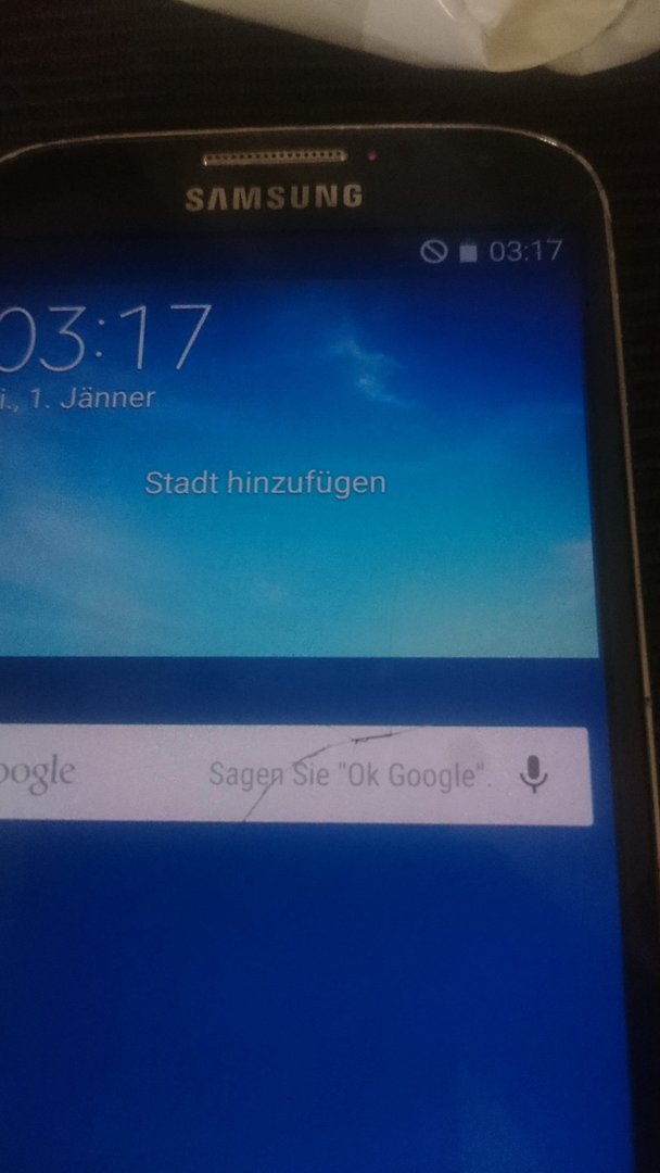

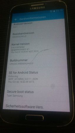

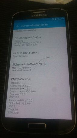

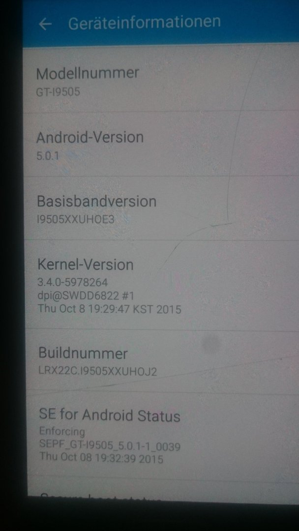

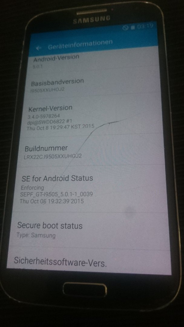

Hallo Freunde mein latein ist am ende. Habe gerade ein gebrauchtes galaxy s4 gekauft.
Es geht alles nur bekomm ich kein netz.
Sinkarte wird erkannt pin abfrage rufnummer wird in den Einstellungen angezeigt apn wird automatisch erkannt hinzugefügt aber kein Netz nur der kreis oben rechts.
Da ich natürlich vorher ein wenig gegooglet habe, imei nummer ist original stimmt mit aufkleber überein.
Werksreset sowohl in der software und factory reset im recover halfen nix. Auch flashen einer neuen firmware mit odin ändern nix am problem.
Auxh habe ich schon die buzzer einheit hinten gewechselt auch ohne erfolg.
Vielleicht hat jemand noch ne idee

    Was seht denn unter Einstellungen/Optionen/Telefoninfo/Status/IMEI?

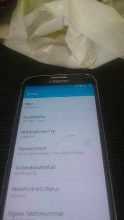

APN Einstellungen passen. Wenn ich auf automatisch nach netz suxhen gehe oder manuell da findet er garkein netz es wird nichts aufgelistet

Flugmodus ist leider auch das gleiche. Simkarte pinabfrage ist erfolgreich. Nur netz wird nichts gefunden.
Meinst du es kann der simslot sein?
Nachdem der SIM Pin erfolgreich entsperrt, .... eher kaum ... ^^
