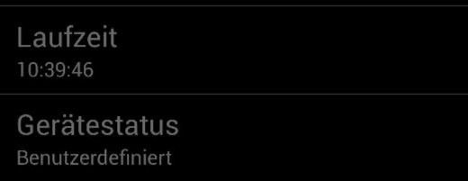

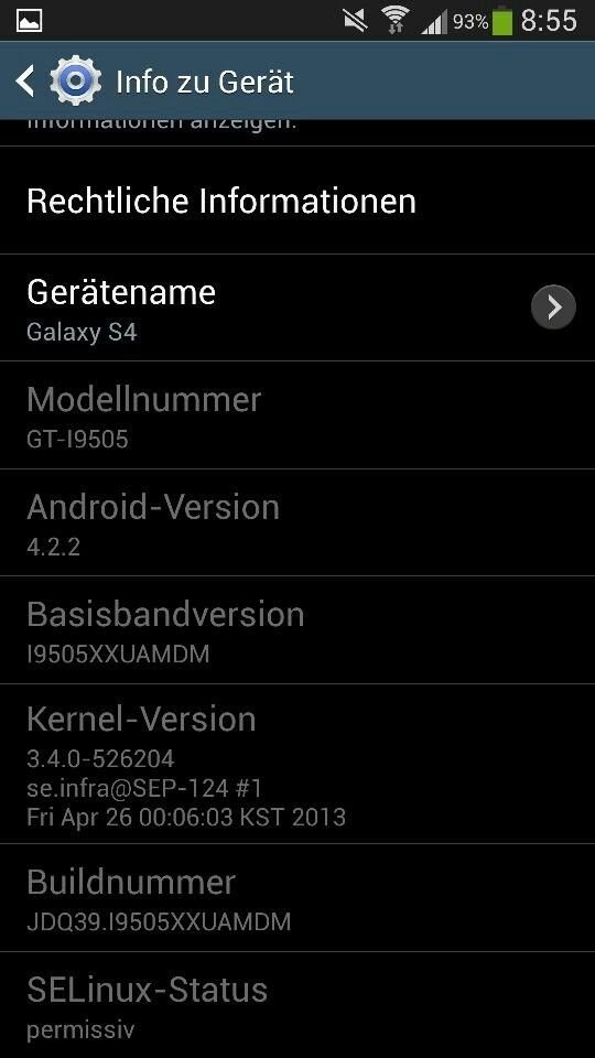

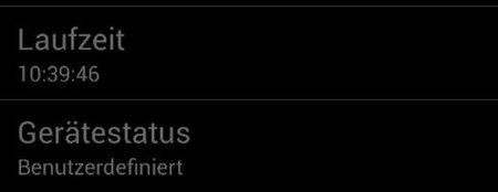

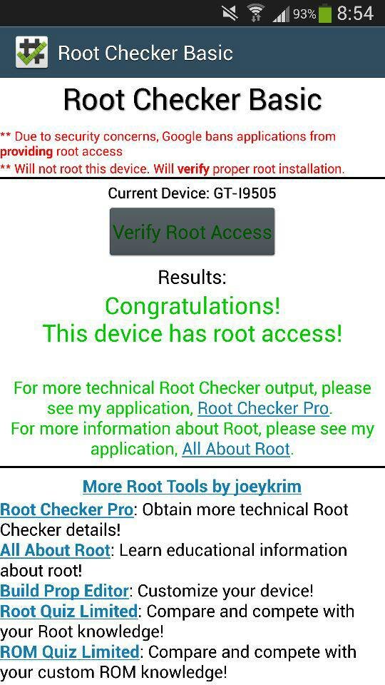

So das steht dort alles...
Also root auf jeden Fall drauf.... :-(
Ich möchte einfach nur das alles wieder original ist und Updates via OTA kommen... ;-)

Dann lade dir von Sammobile einfach die MDM Firmware runter und installier die per Odin, dann kannst wieder OTA Update empfangen.
Und beim SELinux-Status steht immer permissiv.
Wichtig ist der Gerätestatus.

Wenn beim Gerätestatus Benutzerdefiniert steht, kannst keine OTA mehr empfangen. Steht da wieder Original, kannst OTA empfangen.
