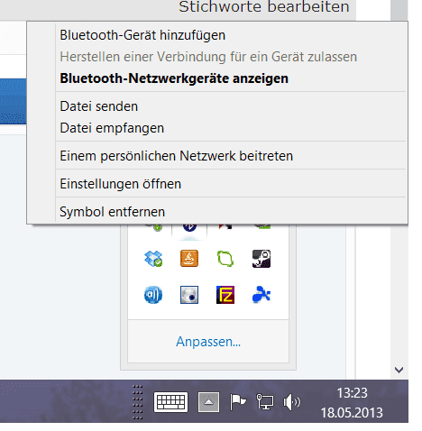

Klick mal mit deiner rechten maustaste auf das bluetooth symbol im systemtray imd gehe auf datei empfangen. Dan sende per bluetooth das bild und lass nach Geräten suchen. Denk an die sichtbarkeit deines telefons.
Gesendet von meinem GT-I9505

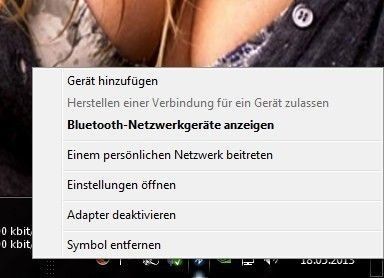

HI, leider habe ich diese Auswahl nicht beim BT- in der Taskleiste.

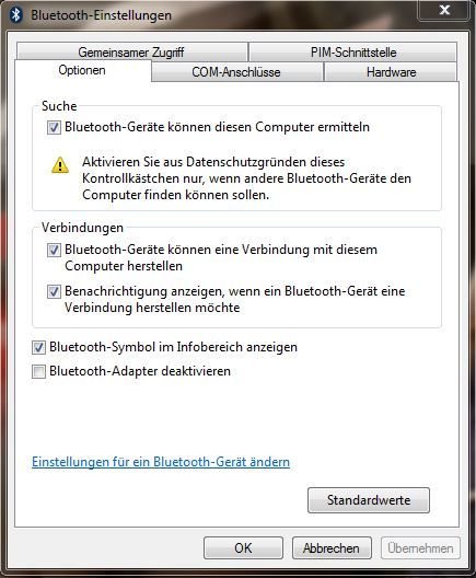

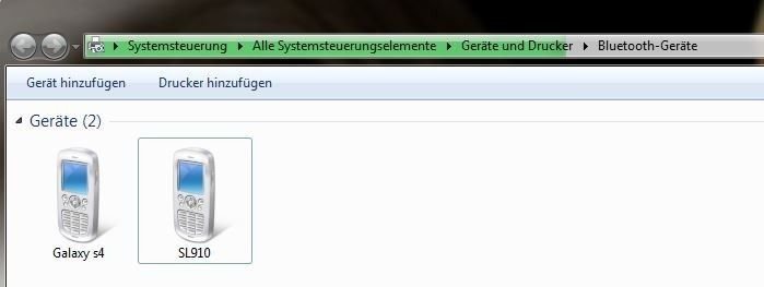

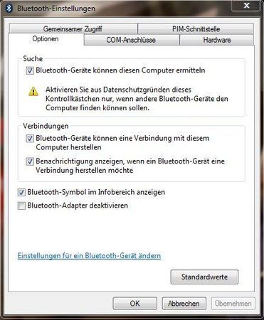

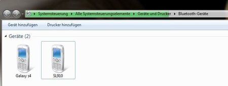

Als Anhang mal ein paar Fotos mehr kann man da nicht einstellen. Oder habe ich noch was verpasst?
Zur info.
Mainbord ist das Asus Maximus V Formula ist eine BT antenne dabei.
System Win7 64Bit.

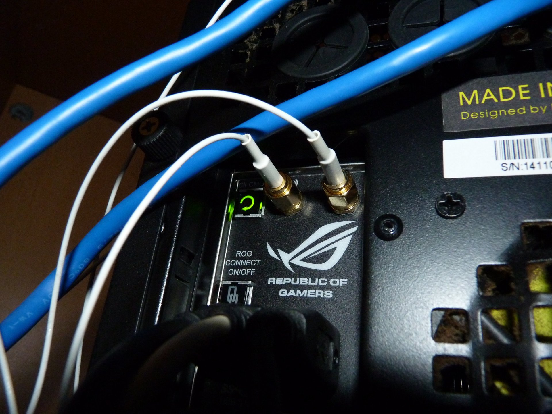

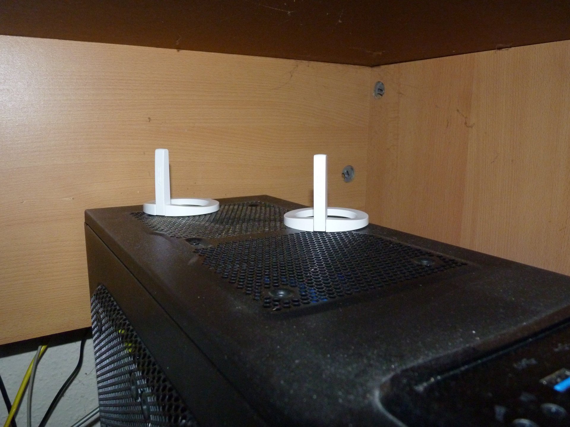

HI, ich muss dazu sagen das es sich nicht um einen Dongle handelt. Sondern eine eine Kleine Zusatz karte die auf dem Mobo gesteckt wird. Von außen kommen dann die Antennen ran für BT und Wlan.
Das Deinstallieren wird also nicht ganz so leicht sein. Ich mein ich kann es gern mal versuchen denke aber das das nichts ändern wird^^

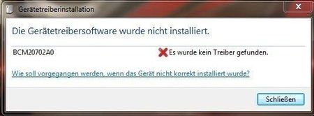

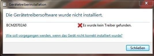

Jor mal eben BT Treiber bzw alles was dazugehört Deinstalliert und wie ich schon dachte. Will Win7 das nicht allein Installieren da es keine Standarttreiber gibt^^
Auxh nicht über windows update?
nein leider nicht. ich habe dann wieder die treiber von Asus genommen. Also wieder neu runtergeladen. Jetzt geht das BT zwar aber ich kann immer noch keine daten von meinen Handy zum PC senden nur vom PC zum Handy...
