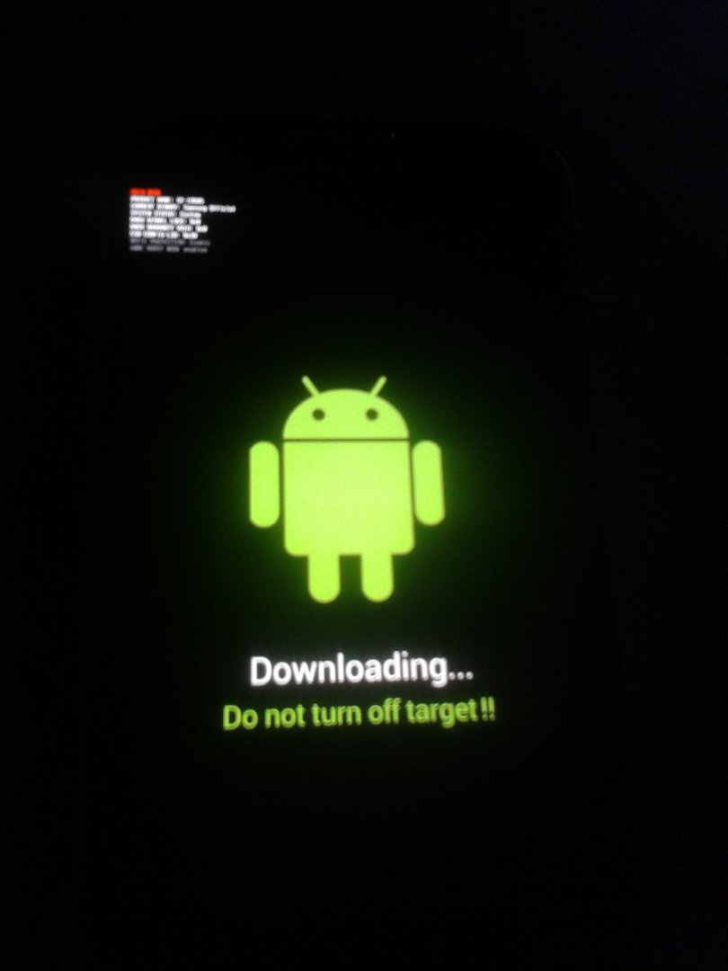

Moin an alle User ich weiß das ihr das gleiche Problem habt wie bei mir, und es kann keine Akku oder an der SD Karte liegen.
Um euch das damit zusagen wenn ihr das Handy mal einmal gerootet habt oder nicht gerootet wurde kann es mit einer Sache zutun haben und ja ein [Virus] <nicht andere fremde Systeme herunterladen>
Das Virus kann euer System manipulieren das euer Handy so Defekt sein könnte das es in deren unter seine Kontrolle hat bzw das er euer Kies unter seinen besitzt hat.
Ich würde euch entfehlen das hier herunterzuladen Samsung Kies3
<Link>
Kies | Samsung DE
Um eins klar zu stellen das Samsung Galaxy S4 hat so viele Probleme und das es nicht besser geschützt ist.
Ich habe jetzt meine Daten gesichert alle SD Karten entfernt und habe es ausgeschaltet und wieder angeschaltet aber mit den anschalt Knopf, Hometaste + noch die Lautstärke taste noch gedrückt gehalten
dann erscheint oben Rechts blau [recovery boot | heißt Wiederherstellung]
c.a 4/6 sec sollte sich ein Command öffnen.
So eigentlich soll es ein Command sich öffnen Stadensen öffnet sich eine Warnung Meldung auf und sagt
OS Softwer Installierung wegen das es sich um eine App....
Es handelt sich um eine App was das beim Rooten braucht Kingroot und Superuser die beiden sind eigentlich unnötig weil das kann euer System kaputt machen benutzt das Standard System ich habe von mein eigenes Handy eine nachricht von System bekommen *Kinguser Deinstallieren* ich habe die Meldung Missachte und meine ganzen Systeme sind durcheinander gekommen
aber wenn ihr in einer speziale Web geht sind auch Systeme Virus drin.
Also aufpassen was ihr da mit euern Handys macht.
Auf jeden Fall habe ich ein Foto gemacht mit einem anderes Handy hat auch ein Dach schanden weil wegen mein Akku geht immer aus wenn ich es aus der Ladestation entnehme.
Wenn es nicht geholfen hat dann kann es sein das CPU vielleicht defekt ist beim Runterfallen und mit Power-butten könnte es auch sein aber ich hatte das Problem nie gehabt.
Checkt euer Handy aus bevor es soweit kommt.
Bord System
Android-Version . . .
Buildnummer
Kernel-Version - - - - - - - - - - - - - - - - - - - - - - - - - - - - - - - - - - - - - - - - - - - - - - -
Basisbandversion - - - - - - - - - - - - - - - - - - - - - - - - - - -
Modellnummer - - - - - - - - - - -

Hallo @Zarkqartor ,
willkommen im Forum.
Vielen Dank für deine Tipps aber ähhhhh... Könntest du dir beim verfassen deiner Beiträge bitte etwas mehr mühe geben?
