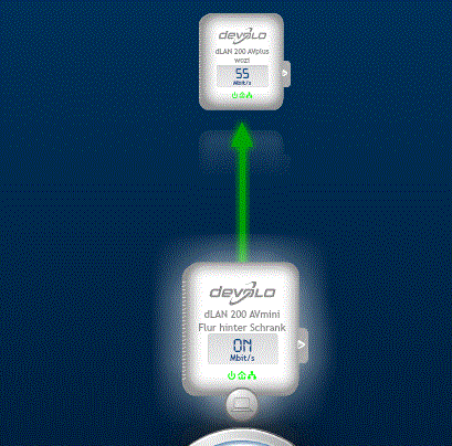

Im Anhang mal ein Bild, ich bekomme nur 55Mbit durch den devolo, der ist drei Jahre alt.
Woiz ist der Devolo wo die Box anhängt (55Mbit siehe Bild).
