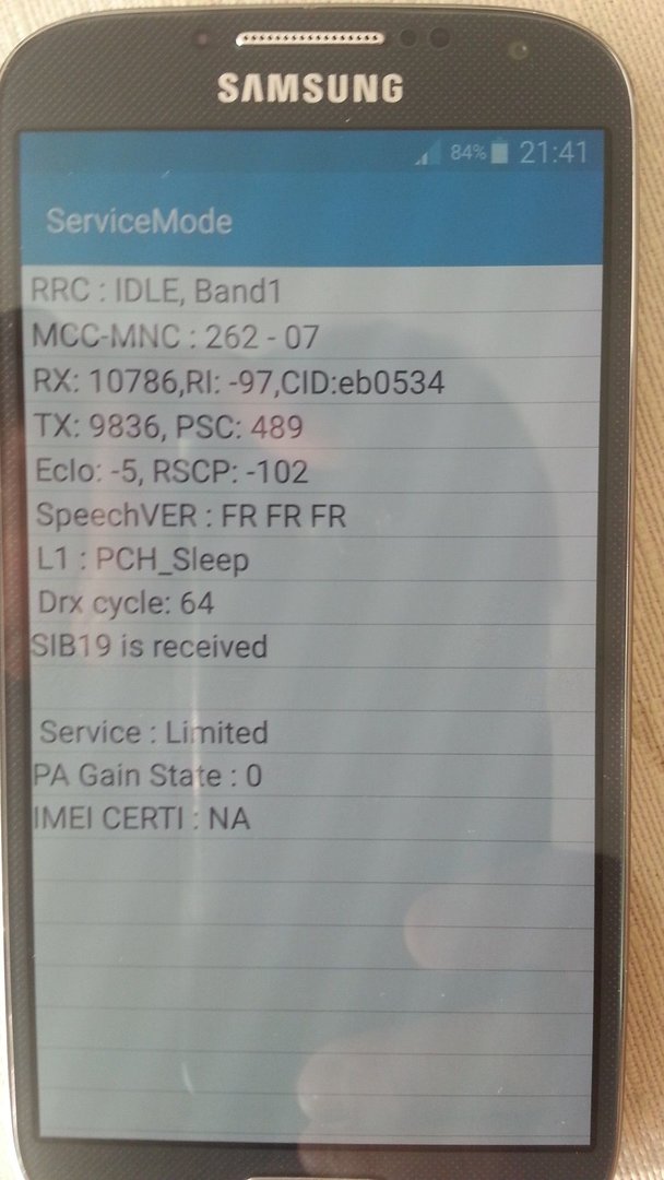

Was erscheint wenn Du *#0011# in das Telefon eingibst? Kommt dann "IMEI Certi: Pass"? Falls nicht, ist wohl das Zertifikat der IMEI beschädigt.
Ja, danke! SaschaKH, du bist echt Spezialist! IMEI Ceti: NA. wahrscheinlich IMEI kaputt. was kann ich machen?

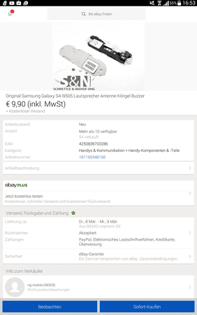

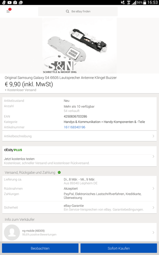

@html6405 ,
Dann meinst bestimmt dieses Teil :
Lg
Nein.
Lg
@html6405 ,
Sorry das ich mich so spät melde.
Ist es denn das Ersatzteil von dem du den link gepostet hast?
LG
Herbertle
Hy,
kein Problem, ja das ist das Teil,
welches schon einigen geholfen hat.
Nur leider kann es auch wie gesagt am
Mainboard liegen.
Lg
