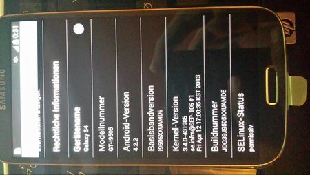

Hier ein Screenshot vom schwedischen Handy (Handy info)

also rein technisch (Frequenzbänder etc.) funktioniert es auch in D.
Von der Software her dürfte es auch in D funktionieren, wenn es keinen Net-/Sim-Lock hat - was eigtl nicht der Fall sein sollte, wenn es ein freies Gerät und nicht von einem Provider sein sollte.
Du wirst halt in D mit der norwegischen Firmware keine Updates bekommen.
Also erstmal ausprobieren hier und wenn du es dir zutraust, würde ich die deutsche DBT flashen und gut.

Er hat dabei auch recht..
Das Gerät an sich kannst du in D auch benutzen und die Firnware kann auch mit Deutschen Mobilfunkbetreibern kommunizieren...
Wenn die Firmware OpenEurope ist kannst du sie in ganz Europa verwenden.

Ich mein das nicht böse, aber was du schreibst ist Blödsinn.
Wenn es ein brand hat, hat es ein brand. Na und...? Passieren tut da gar nichts. Setz nicht solche Panikmache in die Welt.

@Tech00: Ein eventuelles Branding entfernt man durch flashen einer brandingfreien Firmware. Wenn es Durch das flashen kaputt gehen würde, hätten hier wohl schon viele einen Briefbeschwerer
Reaktionen: abemann und allush
Meine Galaxy S4 habe ich in Norwegen gekauft und es funktioniert ganz Europa, da unsere Frequenzstandard GSM/3G/LTE unterstützt wird. Kein CDMA/UMA wie in USA. ;)
Wichtig ist es nur, dass es keinen Simlock hat.
