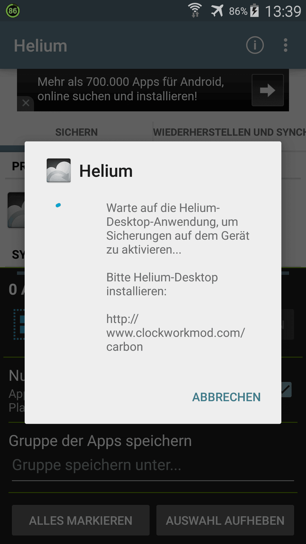

Scheint interessant. ABER: In Helium ist das Menü nicht aktiv, die drei Punkte sind grau. Mit WLAN und USB-Verbindung, genauso auch ohne USB-Verbindung läuft das vergebliche Bemühen "Warte auf Helium-Desktopanwendung...", vgl. Screenshot
Na das passt doch....

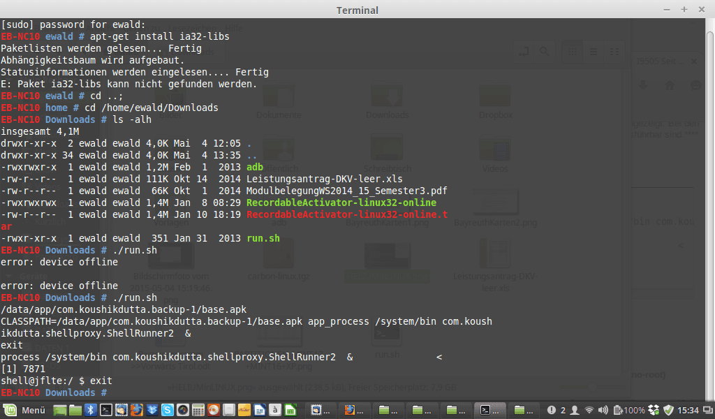

Ich habe das eben mal mit meinem Tablet durchgespielt. Dort hatte ich Helium noch nicht drauf gehabt.
Ich gehe jetzt mal davon aus, dass du die erforderlichen Einstellungen (USB-Debugging, PTP) gemacht hast. War bei mir ja auch gefordert, bevor ich die Meldung bekommen hatte....
Danach das Tablet per USB an Linux Mint angeschlossen. Das Paket "ia32-libs" hatte ich schon installiert. Könnte durchaus wichtig sein.
Also für dich: Terminal öffnen -> und "sudo su" eingeben und als nächstes dein Kennwort.
*** Bei der Kennworteingabe wird NICHTS angezeigt. Auch keine Sterne... ***
Dann "apt-get install ia32-libs" eingeben und das Paket installieren.
Nächster Schritt ist dann in den Ordner wechseln, wo du Helium (die Dateien run.sh und adb) entpackt hast.
*** Im Ordner home werden die Daten der Benutzer abgelegt. Ist vergleichbar mit dem Ordner "Dokumente und Einstellungen" bzw. jetzt "Users" unter Windows.****
Also im Terminal "cd /home/{jetzt dein Benutzername}/{der Ordner, in dem die beiden Dateien liegen}" eingeben.
*** Wenn du jetzt "ls -alh" ins Terminal eingibst, bekommst du die Liste der Dateien in dem Ordner angezeigt. Bei den Dateien adb und run.sh müsste ganz vorn "-rwxrwxr-x" stehen. Die x bedeuten, dass die Dateien ausführbar sind.****
Jetzt noch "./run.sh" eingeben und kurz warten....
Bei mir kam:
Code:
SovereignMint linux # ./run.sh
/data/app/com.koushikdutta.backup-1.apk
CLASSPATH=/data/app/com.koushikdutta.backup-1.apk app_process /system/bin com.koushikdutta.shellproxy.ShellRunner2  &
exit
em/bin com.koushikdutta.shellproxy.ShellRunner2  &                            <
[1] 10292
shell@matissewifi:/ $ exit
Danach hat sich das Fenster, wie deins, geschlossen und ich konnte den PC-Download aktivieren.
Reaktionen: woodyfranky
Danke kaschparl für diese Super-Schritt-für-Schritt-Anleitung!!
Es hat alles bestens geklappt, vgl. Screenshot vom Terminalprotokoll. Die Errormeldung zwischendurch erfolgte, weil wieder mal die Smartphone-Lade-Blockade im Betrieb aufgetreten war.

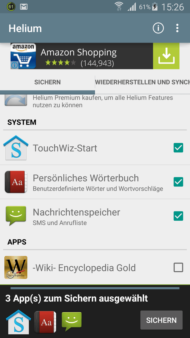

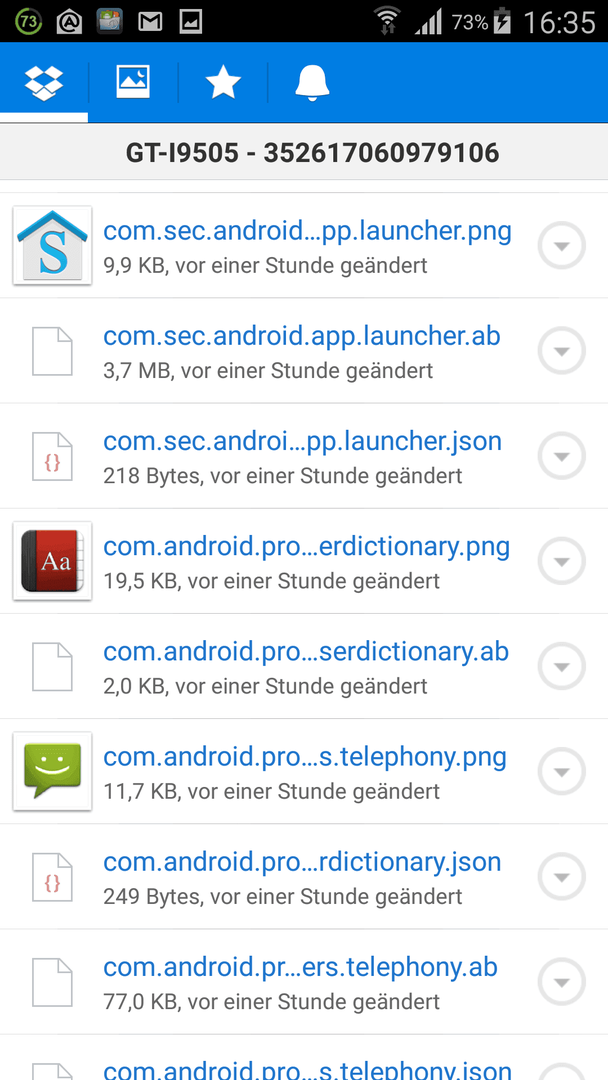

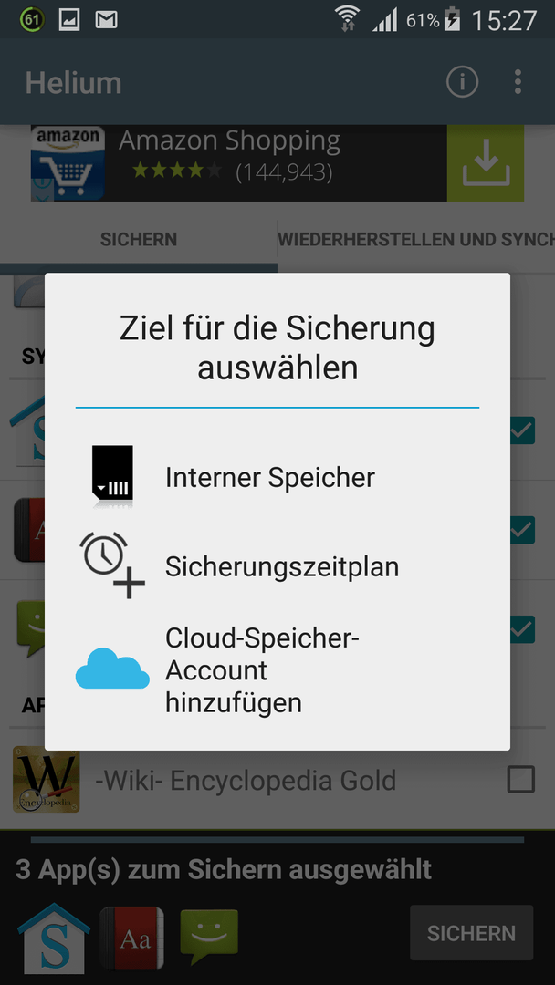

Etwas verwundert hat mich dann, dass vom System "nur" der Touchwiz-Start, die SMS und die Anrufliste gesichert werden können (screenshot 2), nicht aber whatsApp, Facebook, Maps.Me-Kartendownloads und POP3-Mails. Dazu kommen natürlich noch die (insbesondere die Daten zu den) Apps. Etwas erstaunt hat mich auch, dass für die externe Sicherung (das interne Sichern macht ja für einen wipe kaum Sinn) der Linux-Rechner nicht auch als Speicherort angeboten wird, sondern offenbar nur die Cloudmöglichkeiten bleiben (vgl. sreenshot 3). Ich habe also nach Dropbox gesichert. Gestaunt habe ich dann nochmals, dass die Dateien des Touchwiz-Starts insgesamt keine 4 MB groß sind (screenshot 4). Ob da wirklich beim restore des gewipten Smartphones das System schon ohne viel Nacharbeit läuft?? Ich werde es ja sehen...
Bevor ich wipe, warte ich jetzt noch auf ein Original-Ersatz-Ladegerät. Ich habe nämlich gelesen, dass die auch manchmal hops gehen. Dafür spräche, dass in der (sehr nützlichen) App Battery Saver, die ich in letzter Zeit sehr genau verfolgt habe, die Spannungsanzeige während des Ladens, und zwar meist erst gegen Ladeende, von der blauen Standard-Farbe mit Werten von ca. 4,2 Volt plötzlich auf rot springt und die Spannung mit mehr als 4,3 Volt angezeigt wird. Wenn der Ladestecker dann herausgezogen und neu gesteckt wird, sind fast immer sofort wieder die 4,2er-Werte in blau da - eigenartig...
Wenn das Ladegerät nicht die Lösung brächte, werde ich mit Helium sichern (von den Apps, die insgesamt mehr als 3 GB umfassen, allerdings eher nur die Daten wg. dem begrenzten noch freien Speicher auf Dropbox). Oder ich sichere die Apps, die mit einem Teil ihres Umfangs auch auf der externen Smartphonekarte liegen mit meiner App "App sichern und Wiederherstellen", die ich auf einem USB-Stick stets aktuell halte und einem den Weg über PlayStore erparen.

WhatsApp und dergleichen solltest du etwas tiefer unter den Apps finden.
Wenn du dir noch einen Dateiexplorer, wie ES Explorer, installierst, kannst du die Backups vom internen Speicher auf die SD-Karte kopieren.
Wobei es durchaus auch über USB direkt auf den Rechner gehen sollte.
BMW: Jetzt sollte der oben angesprochene PC-Download über WLAN funktionieren. Also egal, wie groß das Backup dann auch ist und du bekommst die Daten direkt als zip auf deinen Rechner.
Und restore ist dann auch easy.
