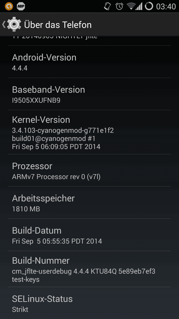

Welche FW ist denn oben?
was bedeutet FW ?
Firmware ;)
Hier mal ein screen von den Infos hoffe das benötigte steht dabei.
OK, also Cyanogenmod 11 - Build vom 05.09.

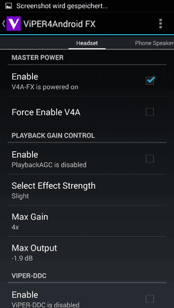

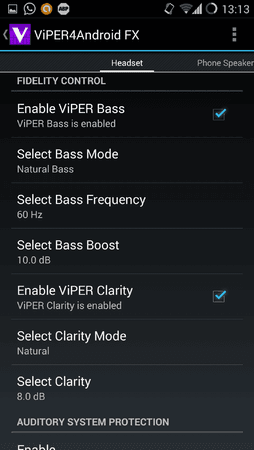

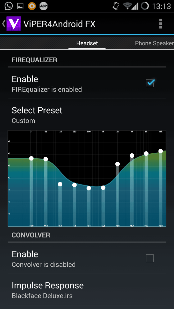

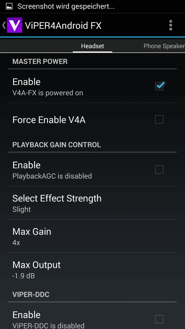

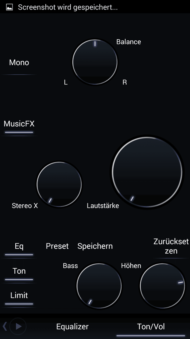

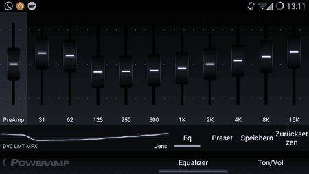

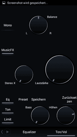

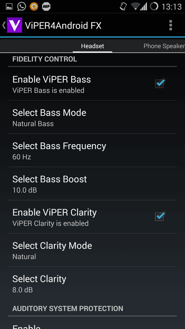

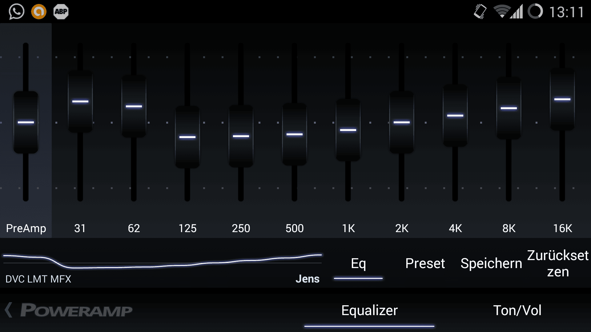

Hier die screens:
Das ist aber auch nicht die aktuelle Version von viperfx.
Bass boost von 10db ist auch nicht wenig.
Schau mal hier im forum, im viperfx Thema habe ich die für mich optimalen settings gepostet, im startpost.
Den eq von poweramp würde ich komplett auf Flat setzen und alles andere auch! Es ist besser das alles nur über viperfx zu regeln.
