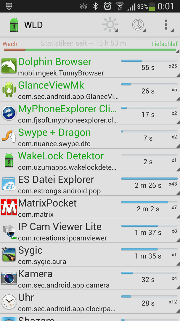

Hallo allerseits,
ich habe folgendes Problem mit meinem S4:
Über Nacht stecke ich das S4 an das originale 230V-Ladekabel. Dieses ist in eine Zeitschaltuhr gesteckt, sodass das Handy in den Morgenstunden 2,5 Stunden mit Strom versorgt wird und ich nach dem Aufstehen einen frischen Akku habe. Will das Handy nicht unnötig lange am Strom hängen lassen, da dieses den Akku schwächen soll.

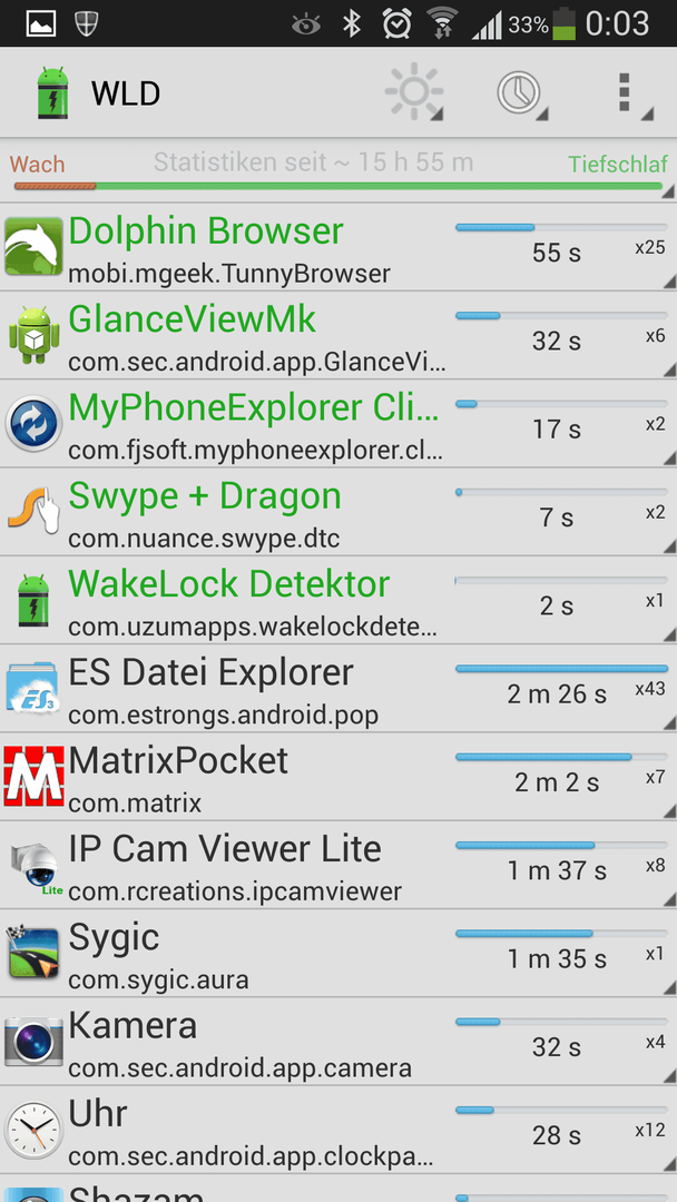

Das eigentlich Problem ist, dass das Handy ununterbrochen im ca. 13 Minuten Rhytmus Wakelocks (mit Bildschirm ein) produziert, sobald das Ladekabel (ohne Strom) angeschlossen wird. Gleichzeitig ertönt jedes Mal der "Ladekabel-angeschlossen"-Sound. Wird das Ladekabel abgezogen, hören auch die Wakelocks auf. Laut Wakelock Detector scheint die App "GlanceViewMK" dafür verantwortlich zu sein. Im Internet habe ich jedoch bisher keine weiteren Informationen zu der App gefunden. Weiß jemand, was die App macht und ob sie erforderlich ist bzw. gelöscht werden kann? Gibt es eine andere Idee, wie ich mein Problem lösen kann?
Beim S2 habe ich meine Ladevorgänge genauso gehandhabt und es gab nie Probleme.

Es hat leider nicht funktioniert. Jetzt ist im Wakelock Detector auch keine Änderung mehr bei GlanceViewMK zu erkennen. Bei den anderen Apps gab es auch keine Auffälligkeiten. War vielleicht ein dummer Zufalls, dass QuickCheck noch einmal beim Ablegen aktiviert wurde.
