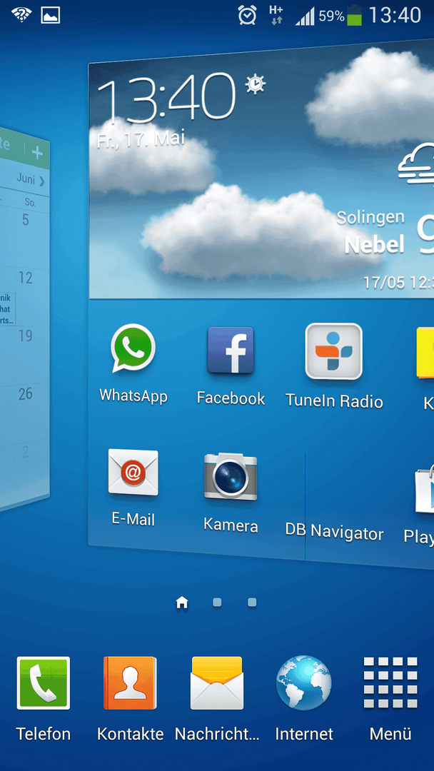

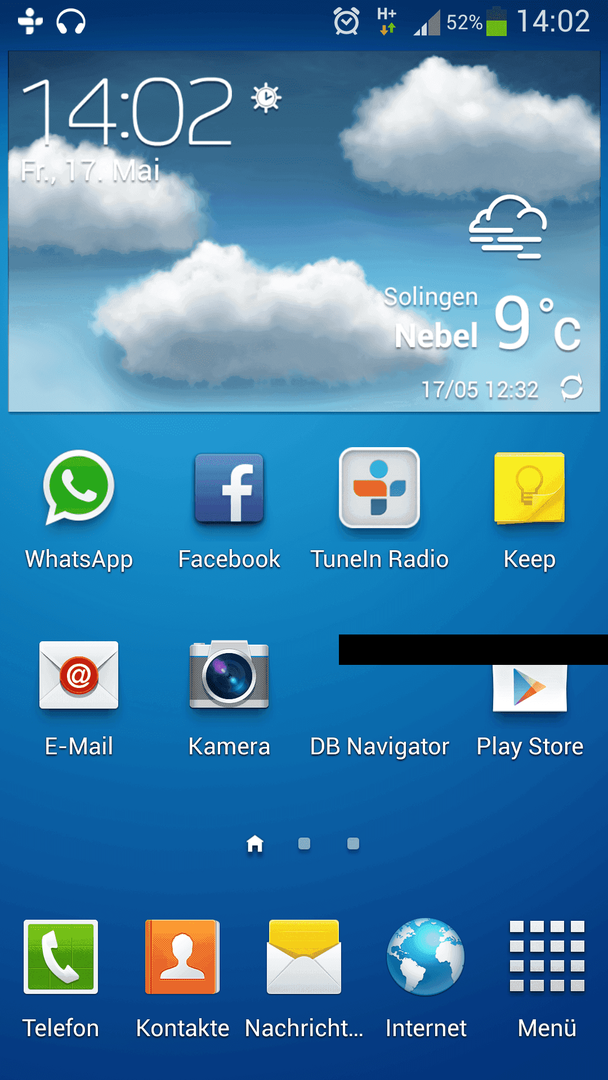

Hallo Leute,
ich habe keinen Thread zu dem Thema gefunden, sollte es dennoch schon einen geben will ich mich dafür entschuldigen.
Das Galaxy S4 ist mein erstes Android Telefon. Zu Anfang war ich wirklich begeistert nun habe ich folgende Probleme:
1) TouchWiz "hängt" sich auf, wenn ich im AppDrawer einen Ordner erstellen möchte. Das äußert sich so, dass ich ein App über die andere ziehe, loslasse und eine einen 4-5 Sekundigen Blackscreen habe mit der anschließenden Meldung "TouchWiz wurde angehalten"
2) Im AppDrawer habe ich von Zeit zu Zeit immer mal wieder große oder kleine schwarze Balken, jedoch immer an verschiedenen Stellen des Bildschirms.
Vielleicht kann mir jemand von euch helfen, der Samsung Support könnte dies nicht.
Gruß, Cee
