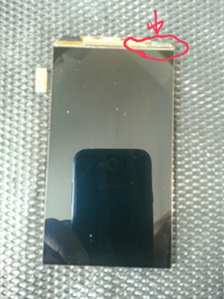

Über kurz oder lang wird das Display komplett ausfallen, da es wohl Probleme im oberen, rechten Bereich hat, drück da mal mit Gefühl drauf und schau ob es flackert.
So lange das Glas drauf ist, kann es auch, bedingt durch die Druckverteilung gen Mitte gehen, einfach mal mir sanftem Druck auf das Samsung Logo gedrückt (so als drückst du e ne Briefmarke auf einen Umschlag).
Edit: ich mache kurz ein Bild von einem zerlegen Display, Moment....
00Gery00 schrieb:
Du musst keinen Hut ziehen, sondern lediglich hinterfragen. ;)
Ich glaube es schlichtweg nicht, desha interessiert mich auch wie es verschwunden sein soll.
Also bei mir bringt Druck aufs Display nichts.

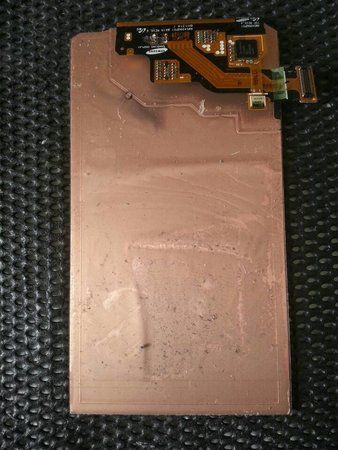

Hier, das ist ein zum Teil zerlegtes S4 Display, der markierte Bereich soll darstellen, wo ich den Fehler vermute.
