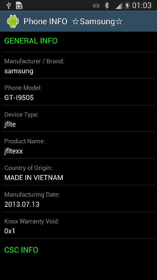

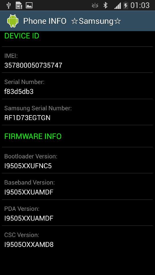

Lade die mal bitte die App Phone Info. Dort wird unter anderem angezeigt, welchen Bootloader du drauf hast.
Das würde helfen, am besten machst du dann einen Screenshot und stellst in hier rein.
Ok,
Du hast eine 4.2.2 auf eine 4.4.2 geflasht.
So ein downgrade ist nicht mehr möglich, wegen dem neuen Bootloader.
Meistens endet so etwas im bootloop. Falls es doch klappt, treten die Symptome auf, die du beschrieben hast.
Flashe die 4.4.2 FNC5 nochmal mit Odin, mache nach dem Flash einen Werksreset.
Dann sollte alles wieder laufen.
