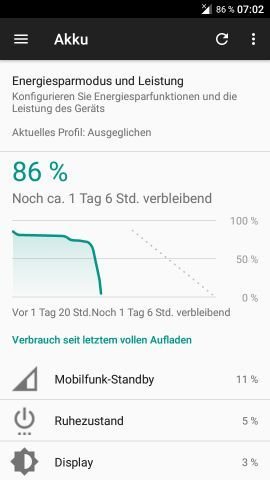

Guten Tag.
Ich habe mein MINI S4 noch nicht lange, aber es ist mir nun schon das zweite mal passiert ,
dass in kürzester Zeit sich der Akku extrem schnell entlädt. Normalerweise ist alles ok, nur wohl
in Abhängigkeit von der Vorgeschichte (meine, was man vorher getan hat) tritt dieser Effekt
auf. Beim ersten mal habe ich es gleich bemerkt, da das Gerät sehr warm wurde. Beim zweiten mal
leider nicht , ich konnte es später nicht mehr aus dem Standby Modus holen. Zum Glück habe ich einen
zweiten Akku, mit dessen Hilfe ich die Entladekurve sehen konnte.
Wenn man damit den Verbrauch der noch laufenden Apps zusammenzählt, komme ich auf ca. 1.5Wh,
der Akku hat aber 7.2 Wh. Also muss sich der Rest in kurzer Zeit in Wärme umgewandelt haben, den die
Entladekurve geht sehr steil nach unten.
Diese Problem scheint es schon seit Jahren zu geben , habe aber keine brauchbare Beschreibung
zur Abhilfe gefunden. Weiß bitte jemand was dazu ?
Danke sehr.

Danke, für den Hinweis . Ich kann's mal versuchen. Es ist aber nicht immer so,
das Problem trat innerhalb von 5 Wochen nur zweimal auf. Ansonsten funktioniert
eigentlich alles sehr gut. (ich benutze TWRP und Android 7.1.2)
Dann mach mal einen kompletten Whipe von Dalvik und Cache und beobachte Mal ob sich was ändert.
Wenn du oben wie bei dir im Bild auf die Verlaufs Kurve klickst, bekommst du den Verbrauch noch detaillierter aufgeschlüsselt.
Das wäre in Zukunft sehr interessant, sollte dein Problem bestehen
Wenn man unten auf die Apps mit % klickt bekommt man die Verbrauch in mAh pro App / Funktion,
daraus habe ich den Gesamtverbrauch der Apps ermittelt und komme da eben
auf die 1.5 Wh. Da ist nichts weiter besonderes zu finden.
Die % Angaben ergeben in Summe nicht 100% sondern ca 26%. Das deckt sich mit der
Kurve (Beginn des steilen Abfalls). Deshalb vermute ich, dass etwas ausserhalb des
OS, das die Apps bedient, verantwortlich sein muss.
Danke jedenfalls.

Das wäre möglich und die wahrscheinlichste Ursache. Nur wie kann man das feststellen wann das passiert?
(In Echtzeit sozusagen!)
- Der Netz-Empfang ist schlecht (Telefonie und/oder Datenübertragung), was dazu führt, dass das S4m permanent versucht, eine stabile Verbindung aufzubauen.
Wäre auch möglich, halte ich aber für nicht zutreffend in diesem Fall, denn ich denke man hätte das dann in der Verbrauchsanalyse sehen müssen.
- Akku hat keine Kapazität mehr (meist erkennbar, wenn bei Erreichen von 50% innerhalb kürzester Zeit der Saft ausgeht)
Ist unwahrscheinlich, da ich zwei Akkus habe (einer älter , einer ganz neu) bei beiden trat es auf. Ansonsten kann ich über beide
Akkus nicht klagen.
