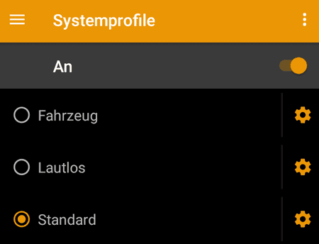

Einstellungen-Profile.Da ist bei dir sicher Standard aktiv. Lautlos und Fahrzeug wird noch angeboten. Schau mal da rein, vielleicht ist da 'Bluetooth aus' bei Sperrbildschrm oä eingestellt.
Dieses.
Bevor du Standard ganz verstellt, Fahrzeug neu konfigurieren,testen. Wenn positiv, Profil behalten oder entsprechende Einstellung nach Standard übernehmen.

Sorry, aber so etwas gibt es bei meinem S4mini nicht. Habe alles durchsucht...
