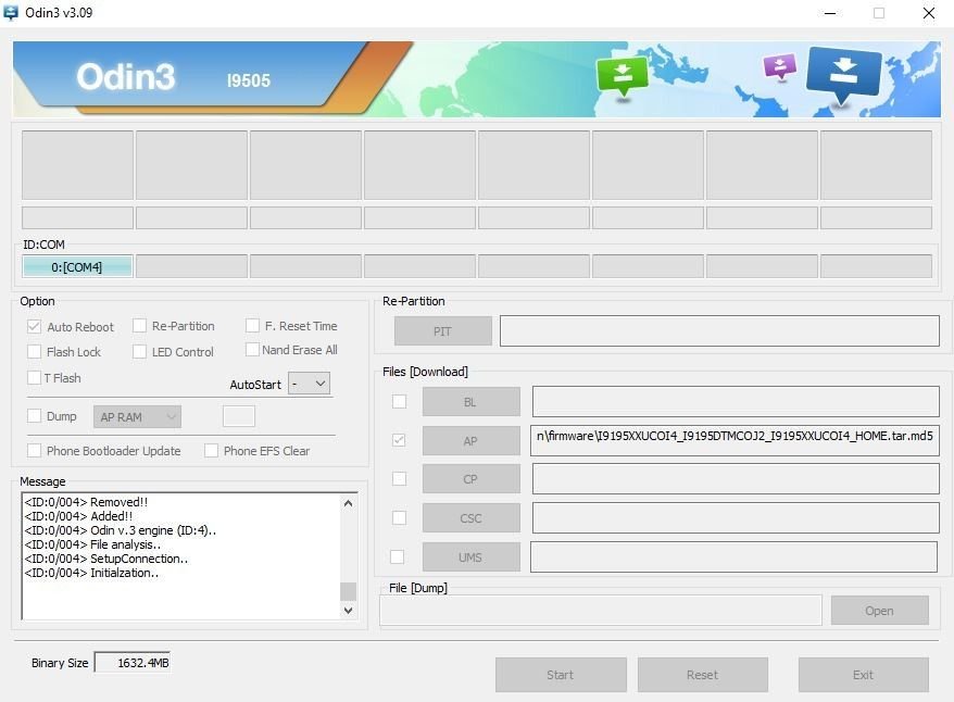

Hi, so.. ich habs mit Odin versucht.
Ich komme in den DownloadModus des S4; erhalte auch eine COM, wenn ich dann auf Start klicke kommt "setupConnection" und dann "initialzation" und da bleibt er stehen.... weiter geht er irgendwie nicht...

Hast du in den Odin-Optionen (2. Tab) auch Auto-Reboot aktiviert? Es könnte sein, dass Odin schon längst fertig war und du nur hättest manuell rebooten müssen.
Normal ist Auto-Reboot aktiviert. Nach der Installation startet Odin das Smartphone neu und du kannst es vom PC trennen.
Der Hacken ist an, alle anderen nicht.
Kann es sein, dass die Firmware nicht passt?
oder muss ich vielleicht noch was vorweg machen?
Hier mal ein Screenshot von Odin
Im Handydisplay steht übrigens als letztes: "Write Protection: Enable" -> Ist das evtl. das Problem?
Ich kann auch nicht sagen ob USB-Debug aktiv ist, aber ich komme ja nicht mehr ins Handy... :-(
Lad dir mal Odin 3.11 runter, starte es mit Admin-Rechten und setze zusätzlich bei F.Reset Time einen Haken... So dass Auto Reboot und F.Reset Time aktiviert sind.

Ich habs nochmal mit Odin 3.12 versucht (gibts ja mittlerweile auch) -> Leider bleibt er auch bei Initialisierung stehen.
Also Kassenbon gesucht und bei Samsung eingekippt. Mal sehen was die jetzt draus machen.
