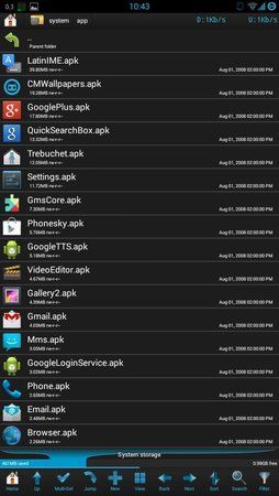

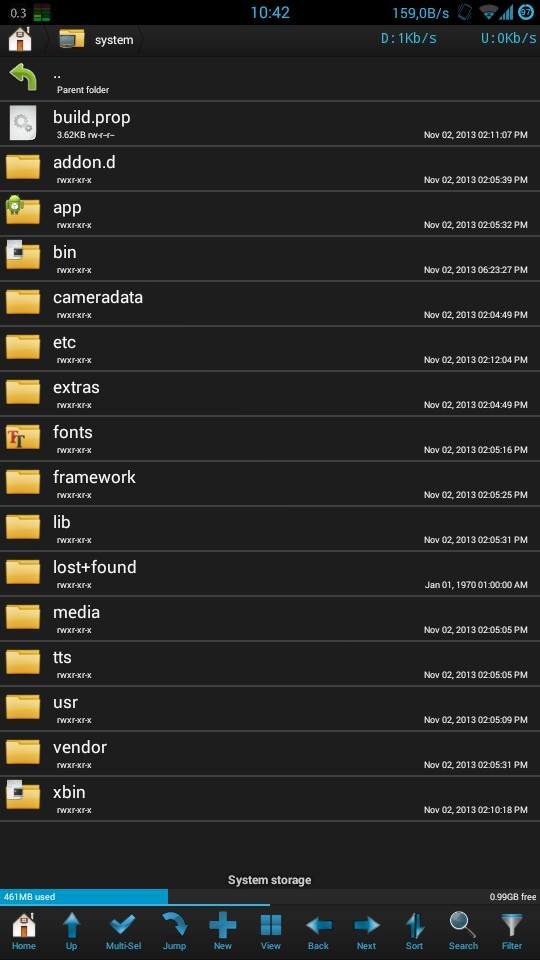

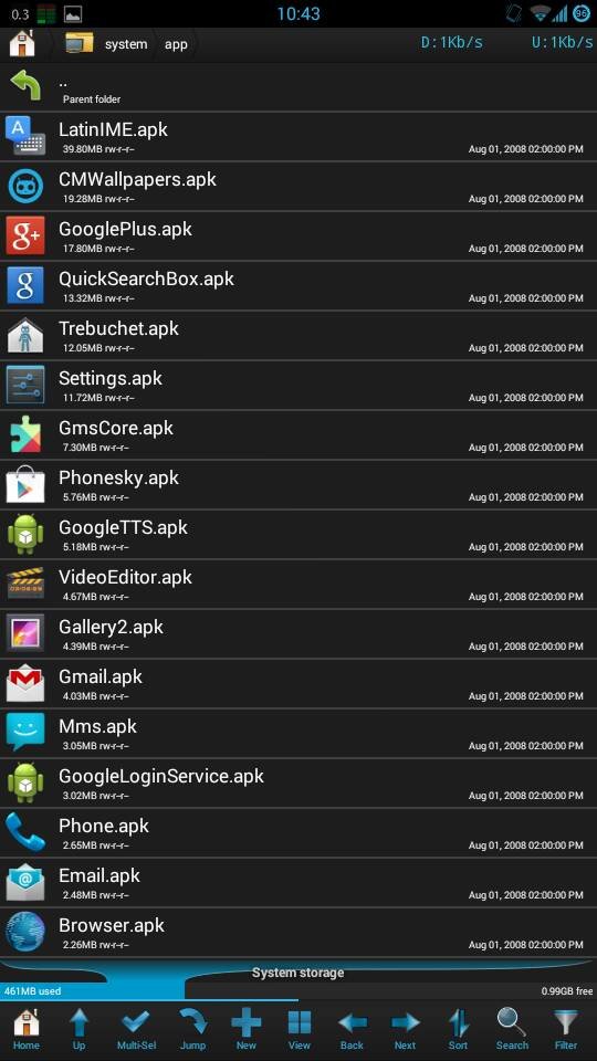

den app Ordner musst du nicht erstellen, der ist schon vorhanden ;-)
siehe Screenshots
