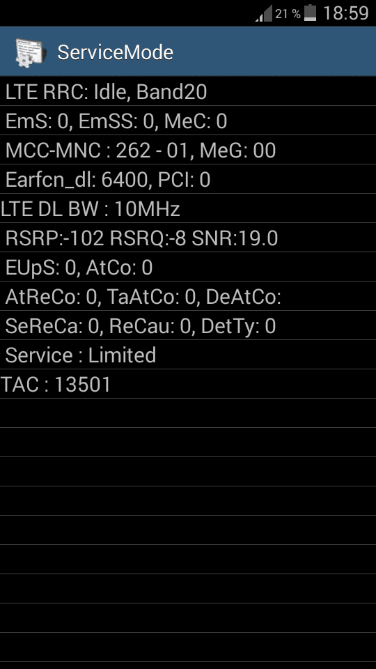

Nö, sieht nicht so aus. Mir fällt gerade auf das da auch Empfang angezeigt wird, die Meldung "Nicht im Netz registriert" kommt aber trotzdem.
ok... kann es sein, dass du den Netzmodus auf nur lte eingestellt hast?
Der ist auf "LTE/WCDMA/GSM (automatisch verbinden)" gestellt.

und wenn du gsm wählst findest du auch kein Netz?
Ne auch nichts. Tatsächlich ist mit nur GSM auch der Netzbalken wieder ganz weg und nur der durchgestrichene Kreis da. Ob das wirklich einen Zusammenhang hat weiß ich aber nicht.
