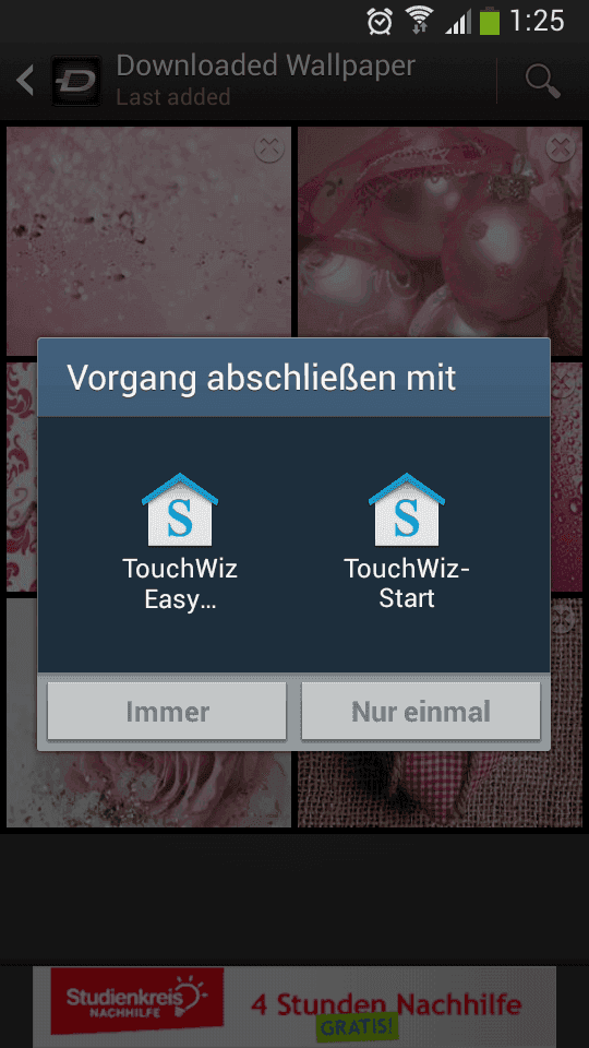

Tag,
ich habe leider mit demselben Problem zu kämpfen. Habe seit gestern mein neues Gerät (das letzte ging wegen Pixelfehler zurück).
Jedes Mal, wenn ich es anschalte (auch schon beim allerersten Start des Neugeräts), kommt die Meldung "Vorgang abschließen mit" und dann kann ich "TouchWiz Easy" oder "TouchWiz Start" auswählen. Selbstverständlich drücke ich jedes Mal auf "Immer". Da geht man ja eigentlich von aus, dass das Handy das speichert und nicht mehr weiter fragt. Dem ist aber nicht so. Bei jedem Neustart kommt dieselbe Meldung. :blink:
Okay, wenn ich jetzt einmal am Tag diese Meldung bekommen würde, who cares. Jedoch kommt diese Meldung auch des Öfteren, wenn ich gerade eine App/Anwendung offen habe (egal welche) und zurück auf den Homescreen will. Ein Bild habe ich mal angehängt.
Jetzt frage ich mich, was das soll bzw. ob ich das irgendwie weg bekomme. Es nervt nämlich ganz schön, wenn man sich öfters am Tag da durchklicken muss. Bei meinem vorherigen S4 mini kam diese Meldung nie. Hab auch schon versucht, mal auf den TouchWiz Easy zu wechseln und dann wieder zurück, ob die Meldung dadurch vielleicht verschwindet, leider nein. Paar Neustarts hab ich mittlerweile auch schon durchgeführt.
An Apps ist genau dasselbe drauf wie beim "alten" Gerät. Aber daran kann es nicht liegen, da die Meldung wie gesagt schon beim allerersten Start kam, als ja noch gar nichts an meinen Apps oder Daten drauf war... Der einzige Unterschied zwischen den beiden Geräten ist, dass das "alte" ein deutsches Gerät ist und das andere ein EU-Gerät mit französischer Verpackung und voreingestellter franz. Sprache, die aber einfach zu ändern ging.
Warum speichert sich das Handy nicht, welchen TouchWiz ich haben will?? Ist es defekt? :confused2:

schonmal n hard-reset versucht?
sind eure geräte gerooted ?
Mit einem Hard-Reset kann ich es noch versuchen.
Nee, gerootet is bei mir nix, wie schon geschrieben, das Handy hat die Meldung beim allerersten Start schon gebracht.
Gesendet von meinem GT-I9195 mit der Android-Hilfe.de App
alles klar dann mach n hard-reset ausm recovery-mode...
daten sichern nicht vergessen :p
So. Übeltäter ist gefunden. Es war tatsächlich die Promiflash App. Hab schrittweise immer 3 Apps deinstalliert und neu gestartet. Als Promiflash weg war, erschien die Meldung beim Neustart nicht mehr :thumbup:
Aber verstehen tu ich das nicht. Auf dem "alten" Gerät war die App auch drauf und die Meldung erschien nie.
Ich war wirklich schon dran, das Gerät wieder in den Karton zu schmeißen und zurückzusenden.. So ganz traue ich der Sache auch noch nicht... Mal paar Tage abwarten..
