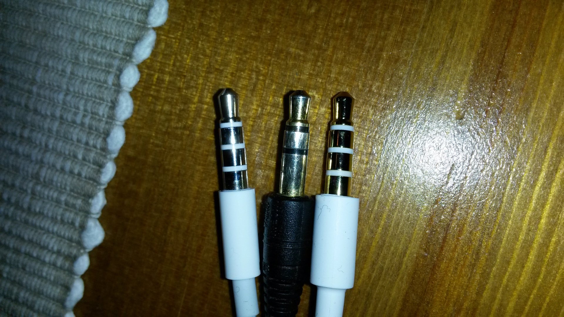

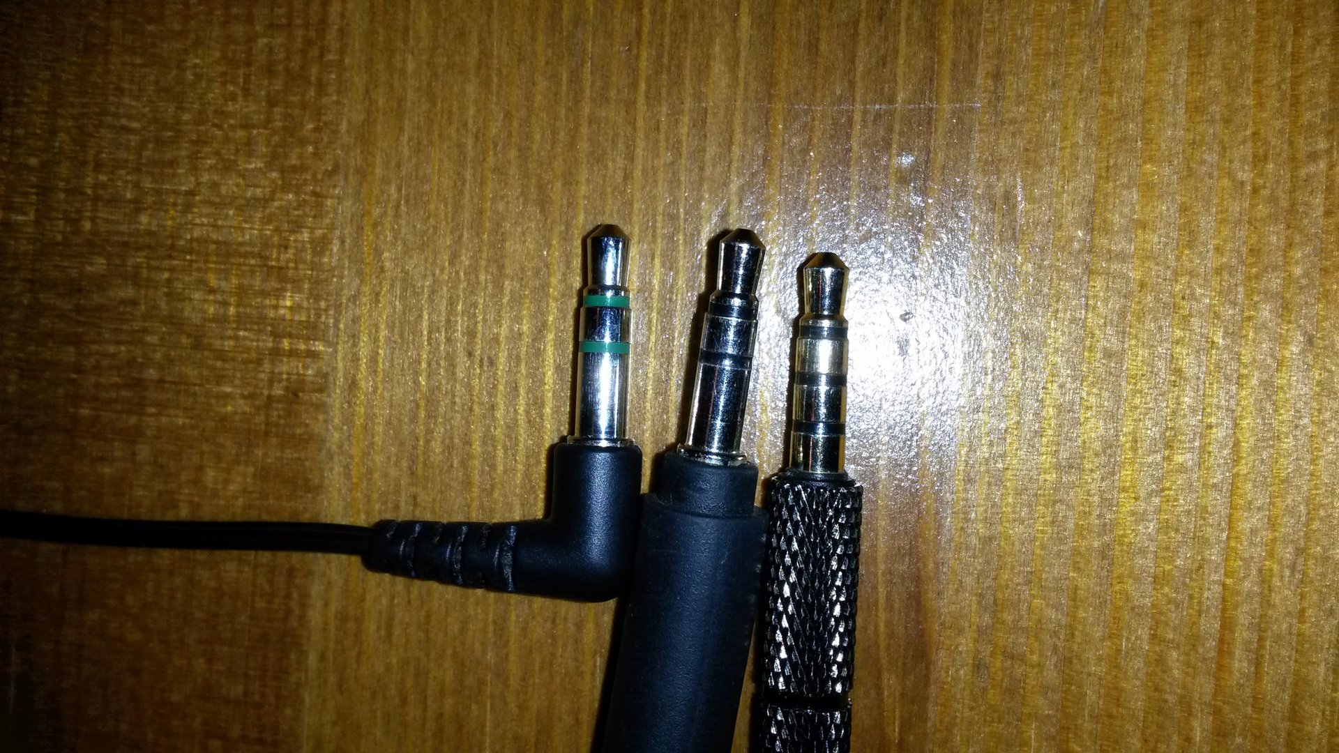

so, ich habe mit jetzt die Stecker meiner Kopf-, Ohrhörer und Headsets genauer angesehen und dabei festgestellt, dass es Unterschiede im Steckergehäuse gibt, die evtl. eine Ursache sein können.
Die wirksame Steckerlänge ist immer 14mm, aber die Abschlusskante des Gehäuses ist mal gerade und mal abgesetzt, oder schräge. Durch die Schräge(Fase) oder durch die abgesetzte Kontur kann der Stecker weiter in die Buchse hereinrutschen...und verursacht einen Fehler.
Das ist meine Theorie, die ich durch testen der mir zur Verfügung stehenden Stecker zurechtgelegt habe.
Bild 1 mit gerader Kante: Hier Samsung, Samsung, Apple
Bild 2 mit Fase, Absatz: Hier Sony, Philips, Marshall
Morgen werde ich versuchen mit kleinen O-Ringen das hereinrutschen in die Buchse zu vermeiden um so die Stecker doch verwenden zu können.

Die Form der Steckerbasis hat keinen Einfluß.
Bei meinen Hörern ist alles vertreten: rechtwinklig, konisch, mit und ohne Absatz, rund und eckig.
