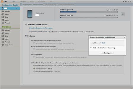

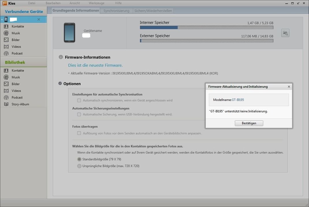

Ich habe die selbe Fehlermeldung in Kies!, ansonsten hat Kies! aber Zugriff auf das Gerät (Fotos, Töne, Telefonbuch etc.). Ich habe auch schon die Entwickleroptionen freigeschaltet und dort USB-Debuggung abgeschaltet, noch immer der selbe Fehler wie in dem Posting oben. Vielleicht ist das der entscheidende Punkt, warum Kies! mir das Update nicht anbietet. :sad:
Welche Fehlermeldung genau hast du? Dass die Firmware aktuell ist? Möglicherweise stimmt das ja.
Ich habe mal einen Screenshot gemacht. :winki:
