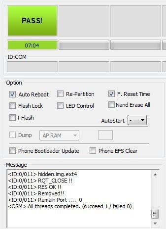

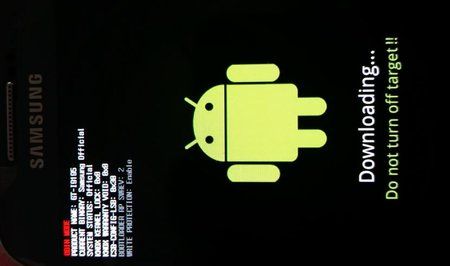

Auf alle Fälle war das oben Benannte komplett tot. Irgendwo habe ich eine Unbrick.Zip gefunden, die dem guten Stück grundsätzlich wieder Leben eingehaucht hat. Heißt, ich komme wieder in den Download-Modus. Seit dem habe ich mit Odin bzw. über SD-Karte verschiedenste FW aufgespielt (so denke ich zumindest).
Odin meldet zum Ende hin "PASS": Beim Reboot kommt jedoch "did not match sized" und das Androidmännchen im Hintergrund ist umgefallen.
Wo ist mein Denkfehler? Danke für etwaige Hilfe.

Zu den Angaben auf dem Display mit dem grünen Männchen kann ich nichts sagen.
Versuchen könntest Du, das twrp mit odin neu zu flashen.

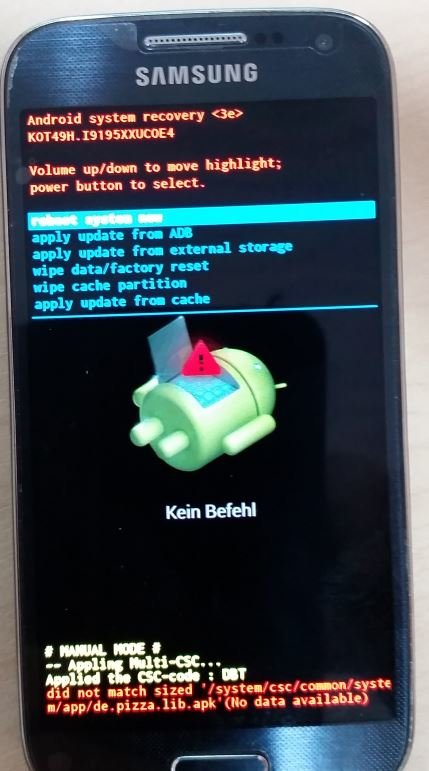

Hab grad BlackOut. Gehen wir mal davon aus, dass immer noch nichts gefruchtet hat. Das Samsung landet immer wieder im Bootloop wenn ich es nicht im Recovery starte. Es ist eine Software drauf (zeigt im Recovery Modus KOT49H... siehe erstes Bild) Knox ist immer noch auf 0x0
Reset und Cache leerung ist vollzogen.
Rom und Customrecovery beinhalten immer nur eine img.-Datei, wie mach ich weiter. Ich hab keinen klaren Kopf mehr.

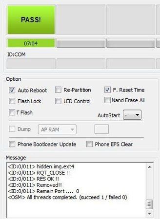

@Karlimann1
Für Odin benötigt du eine Datei mit *.tar /tar.md5 Endung
TWRP 2.7.1.0Odin und Recovery flashable MediaFire
Eine Stockton ist nach dem DOWNLOAD ein*.ZIP , die einmal entzipt werden muss damit eine *.tar File entsteht, um sie mit Odin zuflashen..
Customroms sind immer eine ZIP. Datei die mit dem Customrecovery geflasht werden kann.

Grundsätzlich zwischendurch mal Danke für die Bemühungen. Ich habe Stockrom mit Odin geflasht,aber es ändert sich nichts an meinem Dilemma.
Was mich allerdings wundert, sind die Fehlermeldungen des Androidmännleins im Hintergrund: "kein Befehl", "Fehler"
unter Android System Recovery steht auch unverändert die "erstversion" meiner Experimente: >KOT49H.i9195XXUCOE4< obwohl ich ja soeben ...XXUCOL2... mit Odin draufgeschmiert habe.

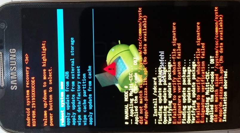

zumindest kommen nachdem ich cm13 über die sd-card geflasht habe neue Fehlermeldungen.
>>Hast du vom TWRP aus versucht ein Factory Reset auszuführen<< Wie denn? Ich komm doch "nur" in das normale RecoveryMenü
