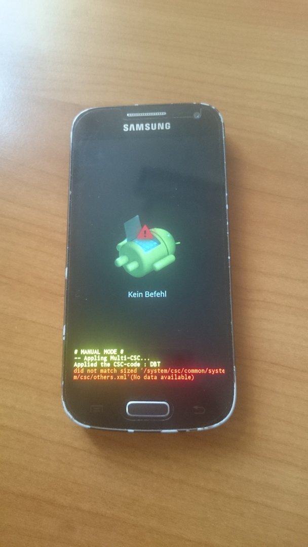

- Beim Aufruf des Recovery-Mode kann man nichts auswählen und es erscheint eine Fehlermeldung die auf eine fehlende "others.xml" hin weisst.

Ich würde so gern wieder an das Recovery-Menü dran kommen. Wen ich es versuche zu öffnen erscheint es ganz kurz (für ne halbe Sekunde) und schaltet dann sofort zu der Fehlermeldung wie auf dem Screenshot zu sehen.

Was hast du denn für ein Recovery drauf...? Lad dir mal dieses runter:
openrecovery-twrp-3.0.2-1-serranoltexx-STABLE.tar.md5.7z | Tool by ne0zone75 for Galaxy S4 Mini
Da du aber kein anderes über Recovery installieren kannst, versuch es mal mit Odin. Musst vorher die *.7z Endung löschen, und *.md5 draus machen. Wenn es mit Odin nicht geht, dann such dir mal im Playstore die TWRP-App. Da kannst du dann darüber ein neues TWRP-Recovery draufhauen. Musst aber drauf achten, dass im Name seranoltexx steht.
Das was bei dir grade drauf ist, ist fehlerhaft bzw. eine falsche Version.
