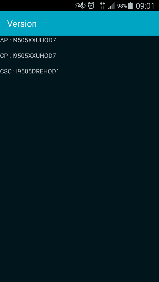

Hallo allerseits,
ich habe auch das angeführte Problem bei meinem S4 (GT-I9505) - seit meinem 5.0.1-Update letzte Woche. Mein S4 registriert (läuten / vibrieren / Anzeige am Display) den Anruf erst nach dem 3 Mal läuten des Anrufenden. (Hab es selber auch so mit einem zweiten Handy getestet!)
Nun hab ich auch schon beim Netzmodus "LTE" deaktiviert - Neustart des Geräts ist erfolgt. Leider alles ohne Erfolg!
Vielen Dank im Voraus für etwaige Hinweise! (Sollte ich einen schon bestehenden Hinweis im Forum trotz intensiver Suche übersehen haben - sorry! --> Ich war nicht "zu faul" zum Suchen! :rolleyes2:)
LG
Maximal77
