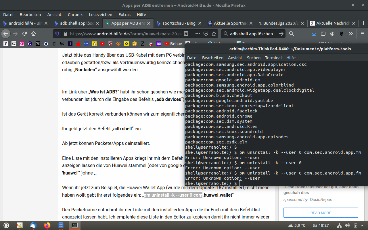

will auf dem s4 mini über adb das radio löschen
beim Löschbefehl
"pm uninstall -k --user 0 com.sec.android.app.fm"
steigt das Terminal aus - Meldung
"unknown option: --user"
hab alles probiert (sudo sh etc) -

Versuch mal statt - -user - -usr

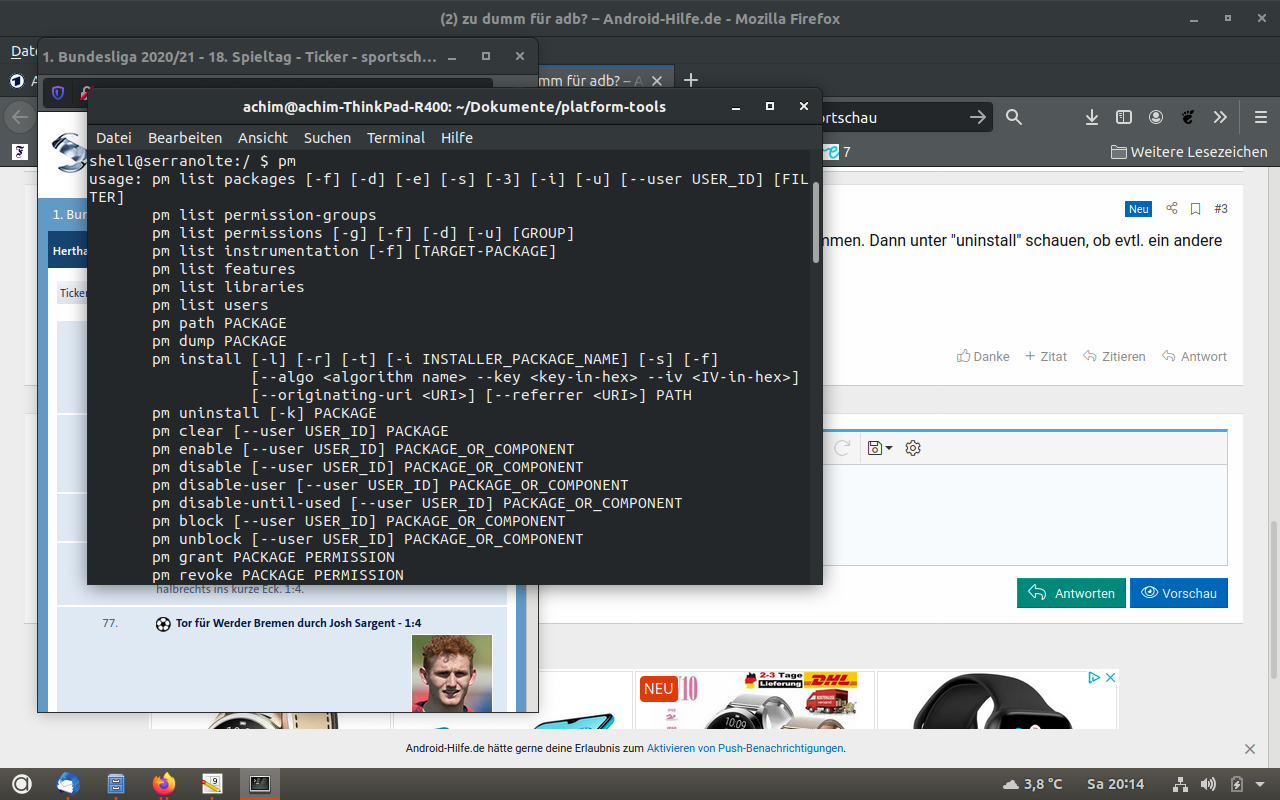

@wollscheid Gib mal nur "pm" ein, um eine Übersicht aller Befehlsoptionen zu bekommen. Dann unter "uninstall" schauen, ob evtl. ein andere Syntax erwartet wird.
Generell ist der Befehl aber absolut richtig.

@Tanis64
heyho - den will er nicht

hm -
was heisst das "k" in eckigen Klammern?
Bearbeitet von: hagex - Grund: Bilder verkleinert. Gruß von hagex
@wollscheid
Code:
pm uninstall [-k] [--user USER_ID] [--versionCode VERSION_CODE] PACKAGE [SPLIT]
    Remove the given package name from the system.  May remove an entire app
    if no SPLIT name is specified, otherwise will remove only the split of the
    given app.  Options are:
      -k: keep the data and cache directories around after package removal.
      --user: remove the app from the given user.
      --versionCode: only uninstall if the app has the given version code.
Das sind die aktuellen Optionen. Da du ein älteres Handy hast, sind auch die Binaries schon relativ veraltet. Ich glaube nicht, dass der Befehl ohne "--user 0" funktioniert. Aber teste es einfach mal, wird nichts schlimmes passieren. Ansonsten probier bitte mal cmd packages, ob es damit eine Option "--user" gibt.

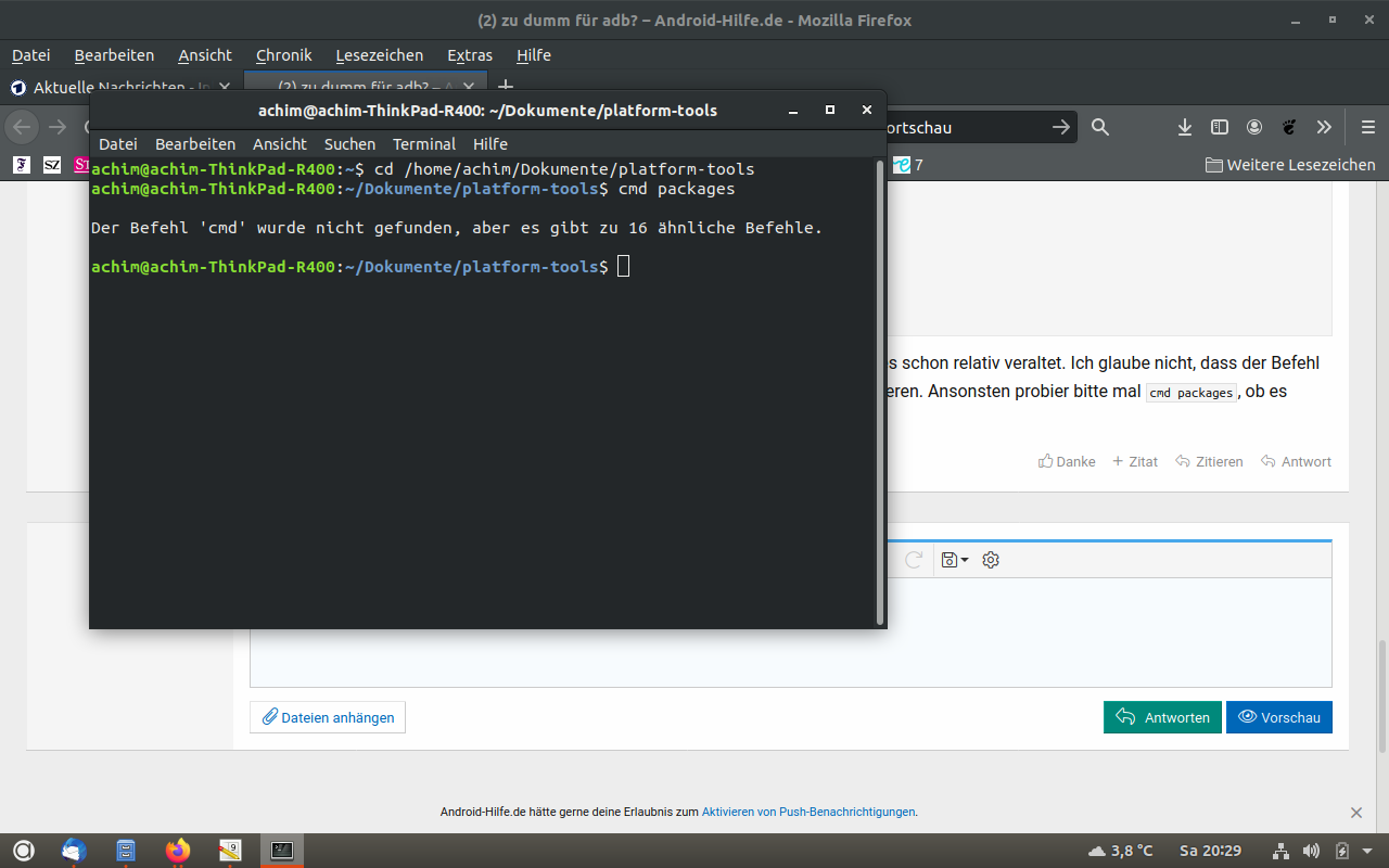

@BOotnoOB
ohne user will ers auch nicht.
und cmd packages - s. attached
Bearbeitet von: hagex - Grund: Bild verkleinert. Gruß von hagex

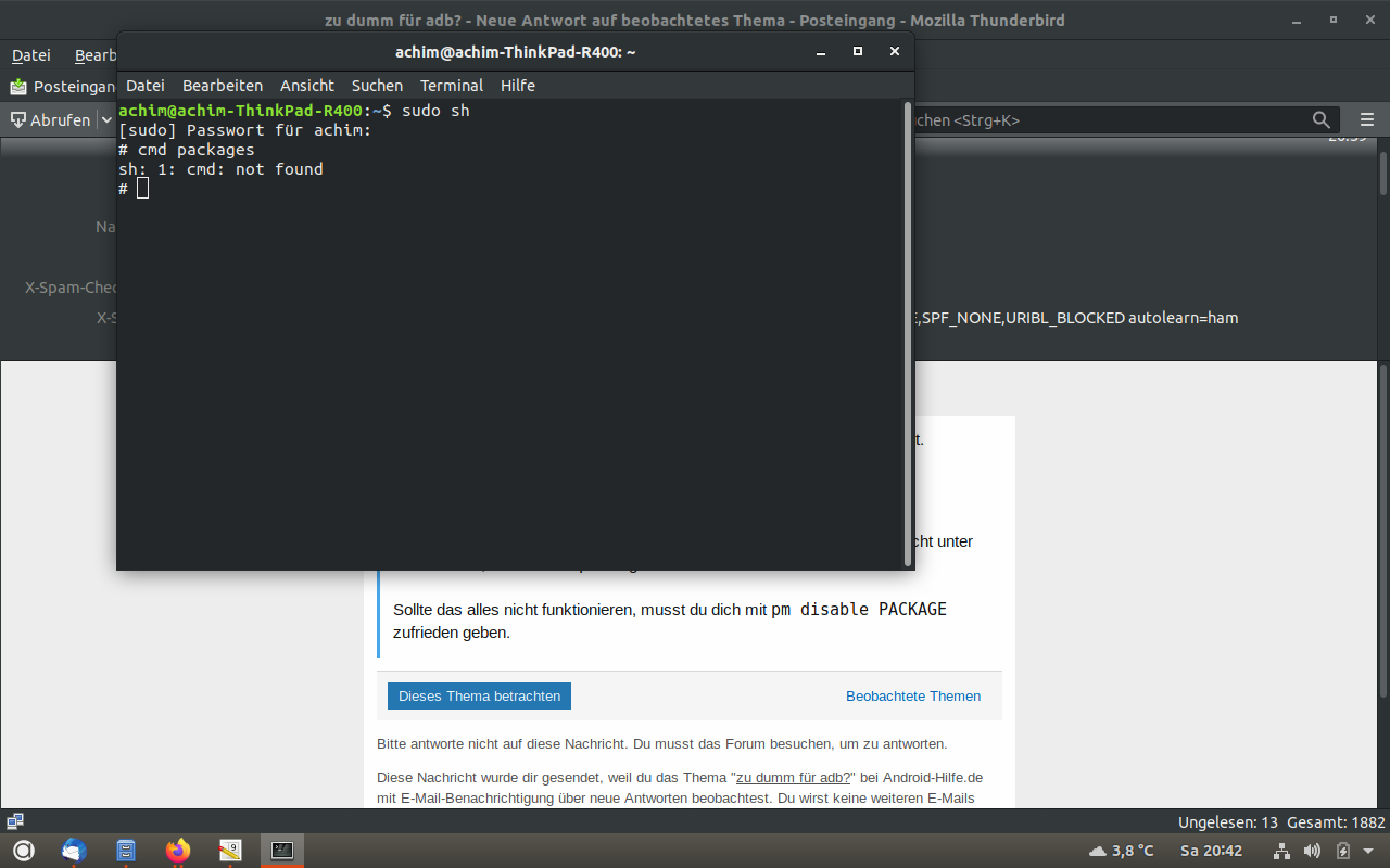

@wollscheid Du führst den Befehl cmd auch bei dir in der Shell aus und nicht unter adb shell, so wie auch pm ausgeführt werden muss.
Sollte das alles nicht funktionieren, musst du dich mit pm disable PACKAGE zufrieden geben.
habs auch in der shell probiert - s.u.
bei "pm disable package"
sagt er nur kurz
ca. 10 mal "permission denied"
und dann kommen schätzungsweise 50 Seiten Fliesstext -
Reaktionen: bierma32
@wollscheid Dann geht's nicht über ADB. Wie gesagt, deine Binaries auf dem S4 sind zu alt. Bei den aktuellen wäre es kein Problem. Bei denen ist pm nur eine Art Shortcut zu cmd packages, aber bei dir ist es ein Shortcut zu /framework/pm.jar mit dem Hinweis, es sei nur eine sehr rudimentäre Funktion.
