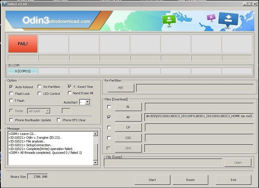

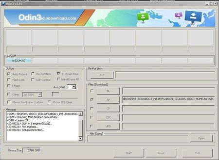

Ich bekomme die neue Firmware
I9515XXU1BOC3_I9515VFG1BOD1_I9515XXU1BOC3_HOME.tar.md5 [5.0.1] - VD2
nicht mit Odin V3.10 auf mein S4/GT-I9515 (ungerootet) geflasht, obwohl der Downloadschirm auf dem S4 korrekt angezeigt wird und die USB-Verbindung korrekt steht.
Die VD2-Version stammt von Samsung Updates Latest Firmware - LIVE!
Odin bricht immer mit FAIL ab.

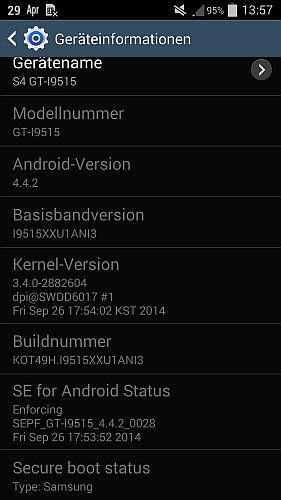

Aktuell ist auf meinem S4 die Buildnummer KOT49H.I9515XXU1ANI3 [4.4.2] - DBT drauf.
Woran kann das liegen, dass der Wechsel nicht klappt? :confused2:

Hi Andi, ja, das dachte ich mir.
Andere USB Ports habe ich auch probiert, immer FAIL in Odin.
Habs auch mit einem anderen PC mit Win7 probiert, immer FAIL.
Interessant ist, dass Odin anfangs immer den USP Port identifiziert und auf "blau" schaltet.
Nach "Start" dauert es immer eine Weile, bis das Feld im dem Port auf rot umschaltet und FAIL anzeigt.
