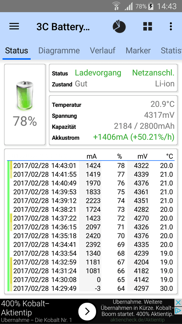

Habe den Anker-Lader und ein passendes, neues Kabel im Fahrzeug getestet.
Bei aktivem Navigon nimmt die Ladung langsam zu - das reicht mir.
Ladungstest ohne weitere, aktive Apps.
Mit Hilfe der App 3C Battery, s. Bild, kann ich die Ladung beobachten. Schalte ich den Bildschirm ab, sind wie gewünscht 2 A und mehr drin.
Läuft der Bildschirm mit, so wie es beim Navigieren normal ist, geht das mächtig zu Lasten der Ladung.
Der Bildschirm ist ein enormer Verbraucher. Sicher kann man außer "Helligkeit verringern" nichts tun, oder?
