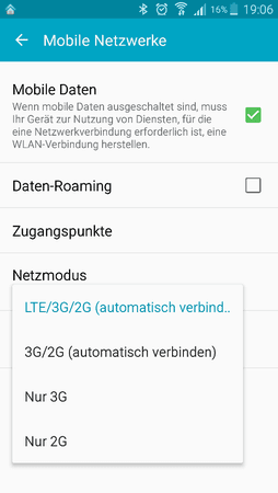

Ich habe folgendes Problem:
Mein S5 zeigt mit in der Benachrichtigungsleiste immer das falsche Netz an, wenn ich mobil surfe.
Dort steht permanent 4G! Da das Handy neu ist, gerade mal eine Woche und ohne Branding, wundere ich mich schon stark darüber. Ist es defekt? Mein Vorgänger S3 zeigte wie gewohnt G/E/H/H+ an. Und das neue Spinnt hier einfach rum. Ich habe zwar einen LTE Vertrag, doch wohne ich in einer LTE Wüste mit nur wenigen Hotspots.... Selbst im Keller zeigt mir mein S5 4G an.
In den Einstellungen steht alles auf Automatik Netzwahl usw. Hab sogar LTE ausgeschaltet im Menü und mal die SIM Karte von meiner Frau eingelegt. Aber an der Anzeige oben ändert sich einfach nichts! 4G......!
Ich hab mir eine App geladen, die mir jetzt das richtige Netz in der Benachrichtigungsleiste anzeigt, was mich nur halbzufrieden stimmt......
Ich hab auch schon gegoogelt nach diesem Problem. Ich bin wohl der Einzige......

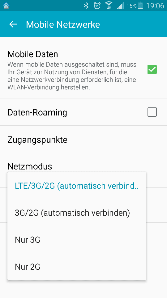

Hast du hier ausgewählt?
Also nur auf 2G/3G gestellt?
Dein Vorgänger hatte kein LTE daher konnte es dir 4G nicht anzeigen.

@Veita80
Ja genau! Da habe ich schon alle möglichen Varianten durchespielt. Und dennoch wird mir 4G angezeigt......
Keine Ahnung wieso, weshalb und warum....
Ein Speedtest habe ich auch schon durchgeführt über meinen Provider 1&1 mit 6Mbit/s im Schnitt, ist das nun wirklich kein LTE.
Die zusätzliche App zeigt mir wie gewohnt mal H+ bis E an. Was sich auch in der gefühlten Geschwindigkeit widerspiegelt.
