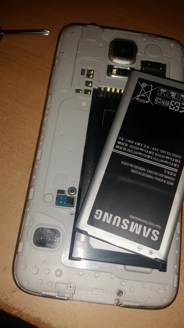

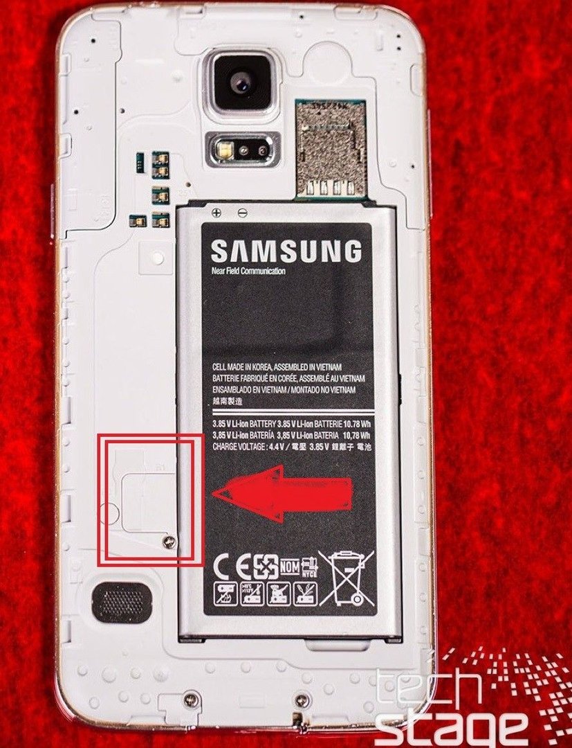

Hinten das Handy aufmachen Akku rausnehmen
Die klappe öffnen Kabel VORSICHTIG Lösen LEICHT pusten!
Kabel drauf klappe zu.
Welche Klappe siehe Foto im Anhang!
Habe mit Recovery Modus nur Werkreset gemacht, hat nicht funktioniert.
Habe Deckel auf gemacht und gepustet auch zwecklos.
Will jetzt nicht zum Fachmann bringen, das kostet immer so teuer. Vielleicht eine andere Idee?
