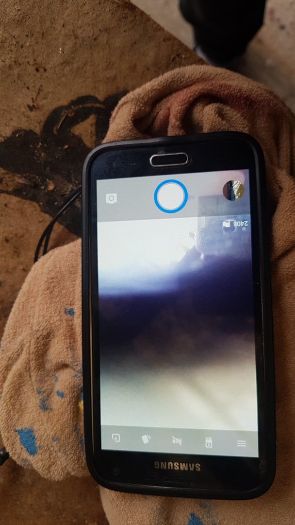

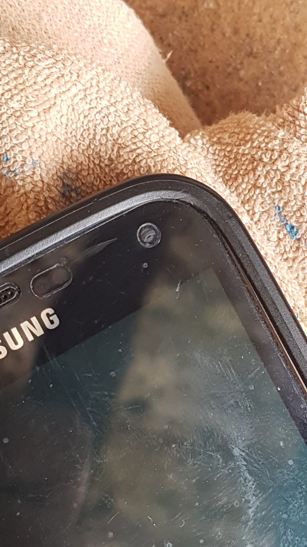

1) Bei der Selfiekamera scheint die Fokussierlinse (?) "verrutscht" zu sein (siehe Bild 20210215_143950.jpg )
Das Selfie-bBild sieht dann so aus: 20210215_144024.jpg
Oben unscharf, unten scharf. Ist jetzt nicht schlimm (nutze bei den anderen Handys diese Kamera auch sogut wie nie), aber kann man das einfach fixen, ohne das Display zu lösen (denke nicht, lasse mich aber gerne eines anderen belehren)?

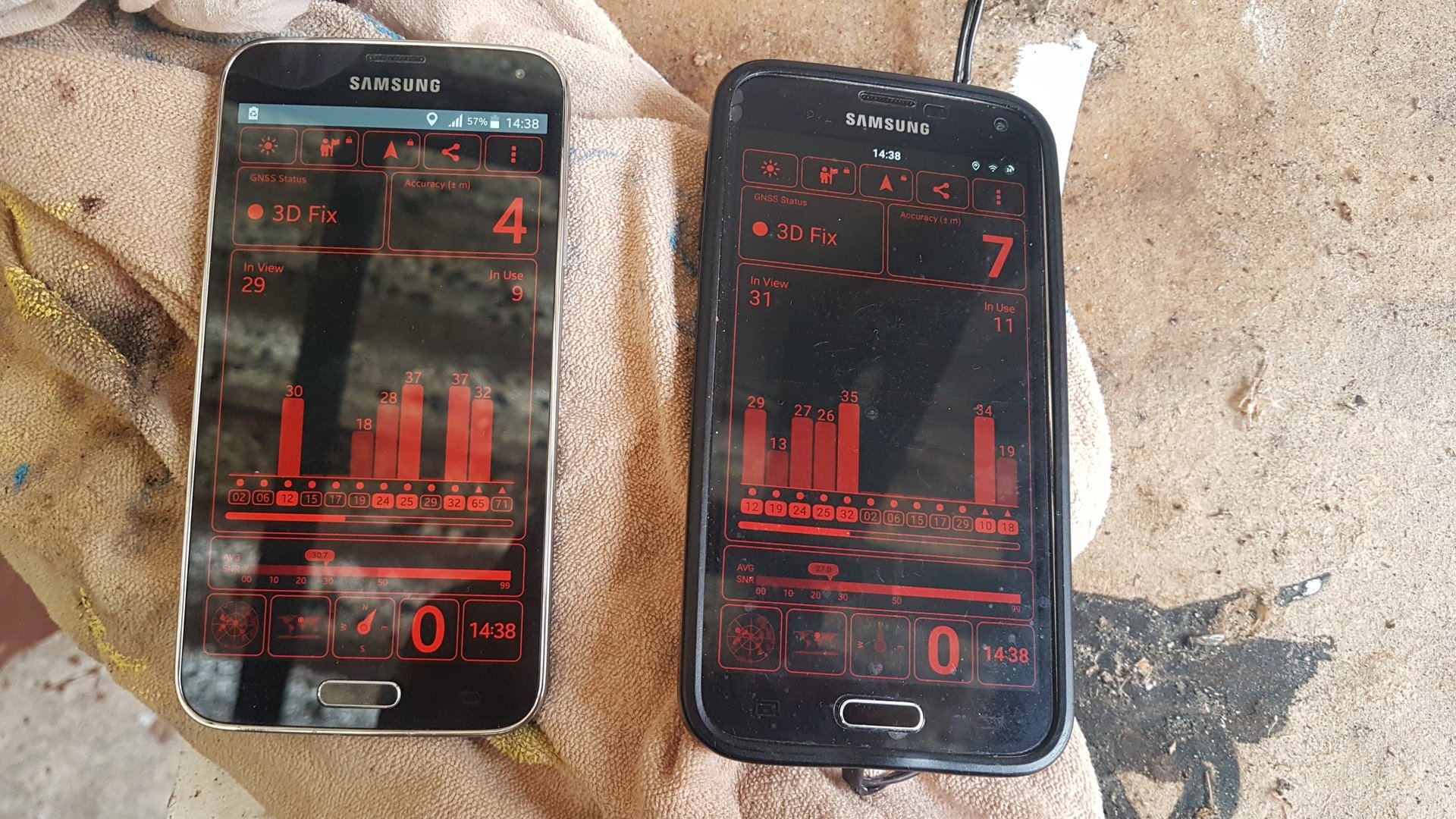

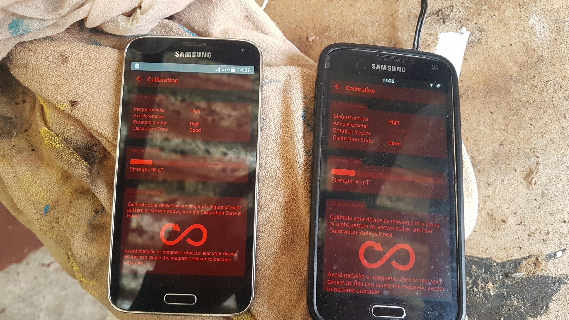

2) Während GPS wunderbar läuft, scheint der Rotationssensor nicht zu funktionieren. Weder in spielen, noch in anderen Apps.
Hier ein Bild von beiden Geräten. Links das funktionierende, rechts das Gerät mit dem Problem.
Das Ergebnis is, das der Kompass auch keine Richtung anzeigt.
Ist das ein hardwaredefekt oder kann das auch am Customrom (LineageOS 17.1) liegen?
Falls Hardware: Wo in etwa liegt der Kippsensor und kann man den tauschen?
Ich gehe mit dem S5 mit LineageOS 17.1 noch zum Geocachen, und lande punktgenau da, wo ich hin will. Der Kompass funktioniert bei mir tadellos. Ich hab' das Handy googlefrei, das heißt, ohne Gapps.
Das der Kompass nicht geht, hatte ich allerdings auch schon. Muß nicht zwingend ein Hardware Problem sein. Da ich das Handy nur mit ganz wenigen Apps bestückt habe, fällt mir eine Neuinstallation nicht schwer. Diverse Einstellungen zum Standort durchprobieren, bzw. den Zugriff der Apps mal testen. Evtl. AdBlocker deaktivieren.
Nein, das ist ohne Displayabnahme so gut wie unmöglich. Was die Rotation betrifft - Du könntest sie mal mit der Stock-ROM überprüfen. Falls auch nicht funktionsfähig, liegt wohl ein Hardwareproblem vor.
