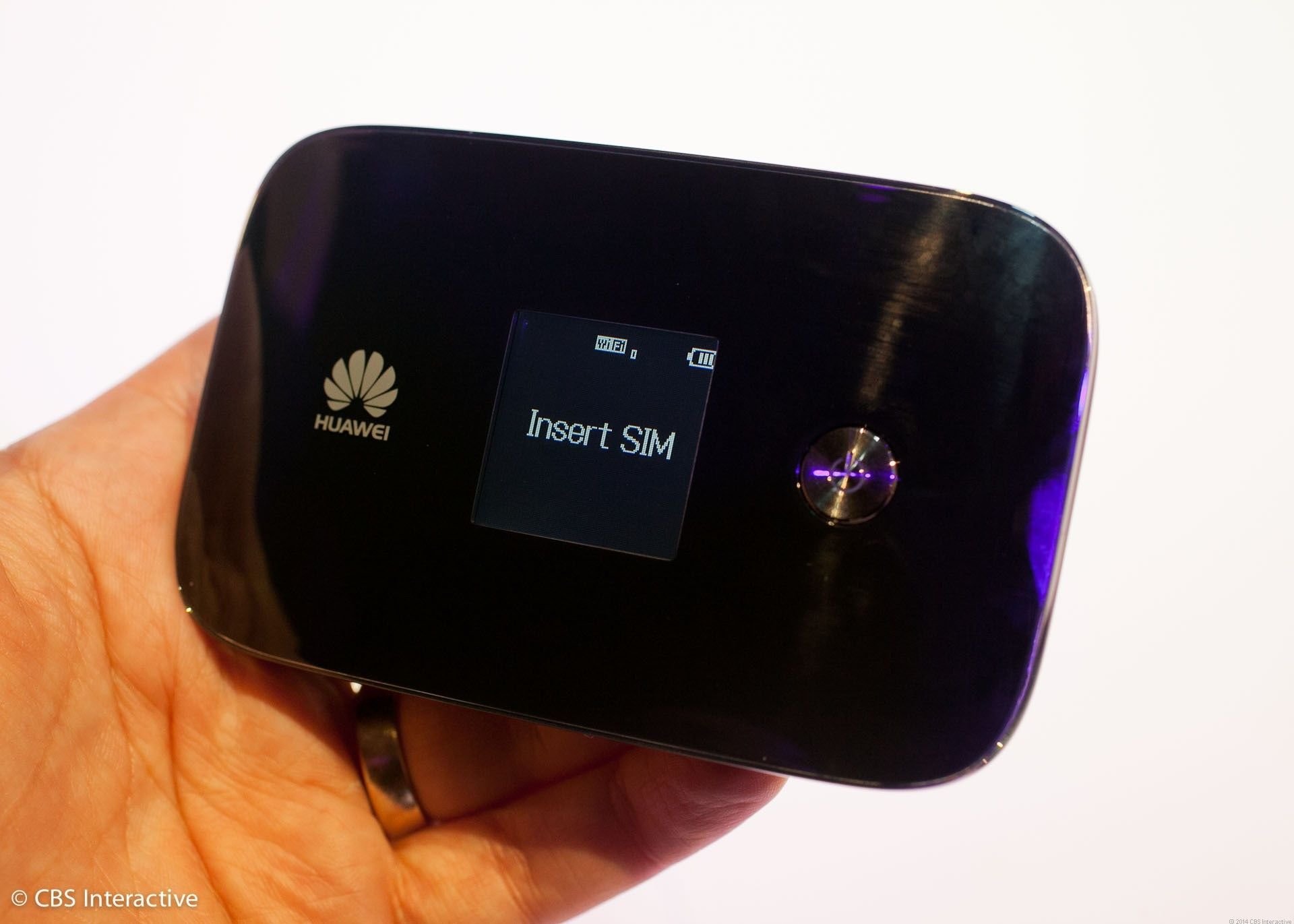

Hier sind vermutlich die Huawei Mifi Router gemeint. (mobile Hotspots)
Noch nie von denen gehört - sollte man die kennen?
Das sind die besten mobilen Router auf dem Markt. Huawei ist ein Milliarden Unternehmen und stellte jegliche Kommunikationshardware her, darunter auch Smartphones.
Huawai kenne ich natürlich, nur MiFi sagt mir nix.
