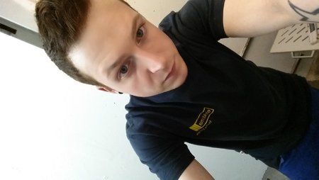

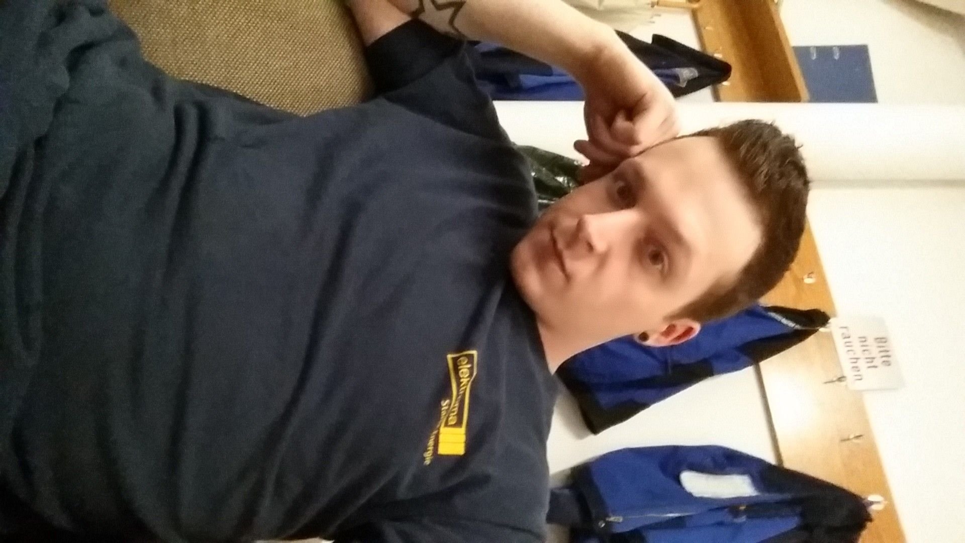

Hier sind einmal 2 Bilder auf denen es mir sehr stark auffällt. Was für andere vllt nicht so wirkt die mich nur von den Bildern kennen. Aber mir und Freunden fällt es auf.
Auf dem einen Bild ist es die Kopfform die verzogen ist,
Das andere zeigt meinen Unterkörper um Masse zu breit.

Je näher die Aufnahme stattfindet um so Krasser ist der Effekt, ebenso sieht es bei der Videoaufnahme aus.

Das ist ja heftig!!! Bei mir sieht es definitiv nicht so aus!
