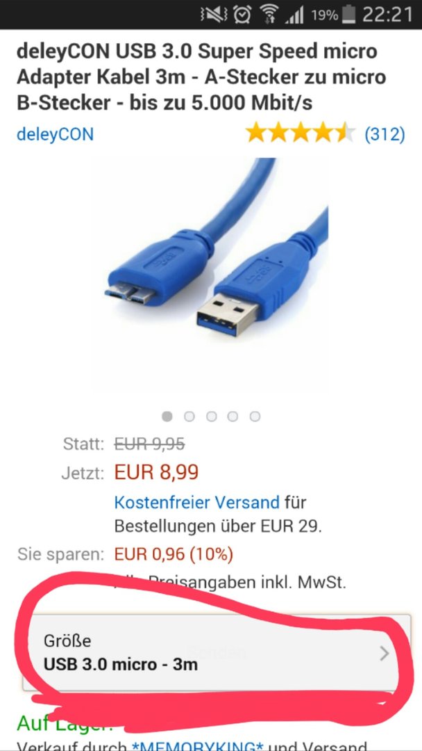

Du meinst, du hast einen Micro USB 3.0 Adapter, den du in das S5 steckst und daran dann dein A zu B USB 3.0 Kabel von der externen ?
Also ich denke, es liegt am Kabel.
Werde mir das hier zulegen.
... das ist das falsche Kabel !!!
der rechteckige Stecker passt doch nicht ins S5 !!

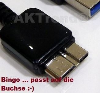

solch eines mußt Du nehmen: (z.B.)
USB 3.0 Kabel, A an Micro B
geh mit dem S5 in den nächsten TV-Markt, da bekommst Du das richtige Kabel
Das von Desasterli gepostete Kabel ist das richtige.
(Obwohl ist dies nicht bestellen würde, da es qualitativ keinen guten Eindruck macht.)
es ging mir in dem o.a. Link auch nur darum, das er sieht wie die Stecker aussehen müssen. Kaufen würde ich dieses Kabel auch nicht, da gibt es bessere....!
Gruss
Desasterli
Sorry aber lest ihr irgendwie alle meine Posts nicht ?
Ich habe das selbe Kabel, was ihr gepostet habt, doch auch gepostet...
> Siehe Auswahl: USB 3.0 micro
Sorry, aber das Kabel, das beim anklicken des von Dir geposteten Link angezeigt wird, ist nicht das passende Kabel, daher der Hinweis....!
Das man da erst noch auf das "richtige" Kabel surfen muss.........!
War unsererseits ja auch nicht böse gemeint.
Gruss
Desasterli
