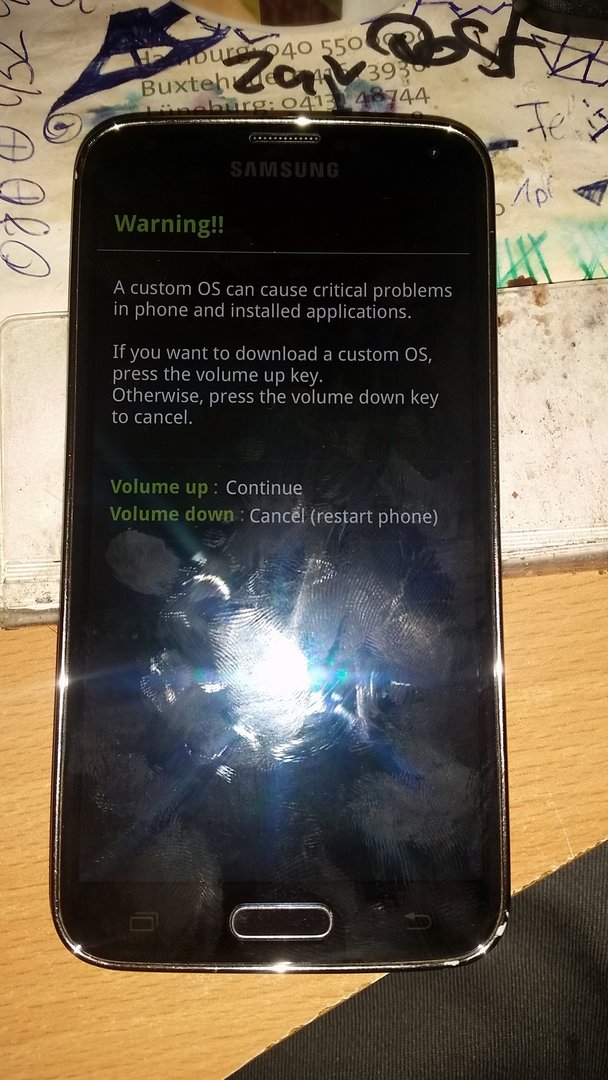

Ich wollt eine Full Wipe bei meinen S5 machen ,wenn ich jetzt
Lautstärke "Leiser-Taste" - Home-Button - Power On/Off Button drücke kommt folgendes Bild.
Drücke ich Lautstärke "Lauter-Taste" will er ewigkeiten was Downloaden und nix passiert.
Lautstärke "Leiser-Taste" und das Handy Startet neu !
Wie bekomme ich das weg ,und ein Full Wipe hin

Du bist im Downloadmodus des Gerätes. Interssant um z.B. mit Odin Sachen auf das Gerät zu flashen.
Probiere, On/off, Homebutton und Volume Up. Also wenn das Gerät so gestartet wird wenn es aus ist, dann kommst du in den Recovery und du kannst Wipen.

Du wurdest nun in den S5 Bereich verschoben. Das nächste Mal gleich hier versuchen.;) Du befindest dich aktuell im Download-Mode. Du musst beim Start Vol. Up festhalten - um da jetzt raus zu kommen einfach Power 10 Sek. festhalten. Mit Vol. Up kommste auch in das Recovery. Dann dort auf Wipe data/Factory Reset...bla blubb, habs nicht mehr genau auf dem Schirm.
Aber Vorsicht!! Du löschst mit dem Stock Recovery sämtliche Daten auf deinem Handy. Das Gleiche kannste auch erreichen wenn du im laufenden "Handy auf Werkseinstellung zurücksetzen" gehst.
