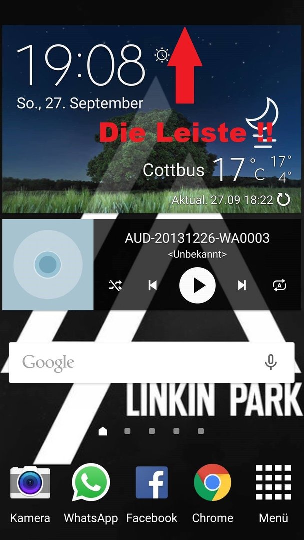

Ich hab jetzt schon das 2te mal das Problem das nach unterschiedlichen Abständen die Info Leiste oben mit der Uhrzeit usw. komplett schwarz wird und ich dann nichts mehr anklicken kann also der Bildschirm einfriert. Das geht nur weg wenn ich den home Button drücke, ist das Problem bekannt und gibt es da Abhilfe ? Beim letzten mal ging es mit der Werkseinstellung weg aber das will ich nicht schon wieder machen.
Wie Mman auf dem Bild sieht ist die Leiste weg und wenn das so ist kann man auch nichts mehr anklicken.

Das Verhalten hört sich so an, als ob da eine andere App im Vordergrund läuft, die die Notification-Leiste schwärzt. Ein solches Schwärzen kenne ich von manchen Apps beim Starten ...
Theorie daher: Irgendeine App startet und bleibt dann hängen. Würde auch erklären, warum es nach Drücken der Hometaste wieder geht. Versuch doch beim nächsten Mal statt auf Home mal unten links auf die Berührungsfläche zu drücken. Dan sollte der typische Anwendungsstapel von Android erscheinen. Dann wieder unten links auf das kleine Kuchendiagramm (Samsung-spezifischer Task-Manager). Dann siehst Du die laufenden Apps.Schau mal an, wass sich das so tummelt.

Dickes Dankeschön an dich !!!! Damit hab ich grade die app gefunden die schuld ist, jetzt ärgert es mich noch mehr das ich beim letzten mal Werkseinstellungen gemacht habe weil dabei alle Appdaten trotz Back Up weg waren.
