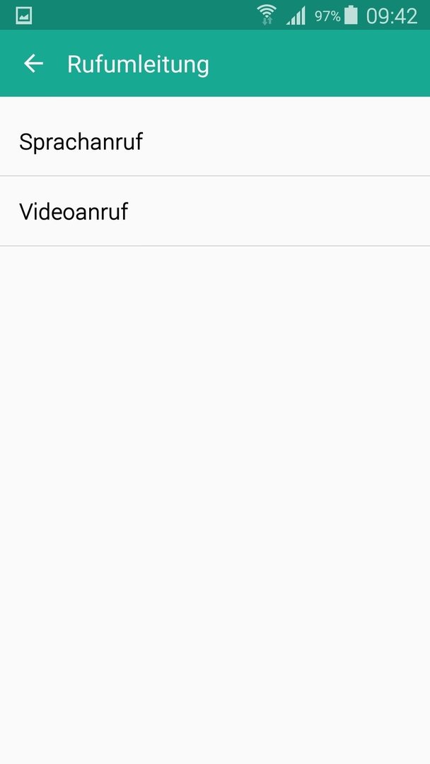

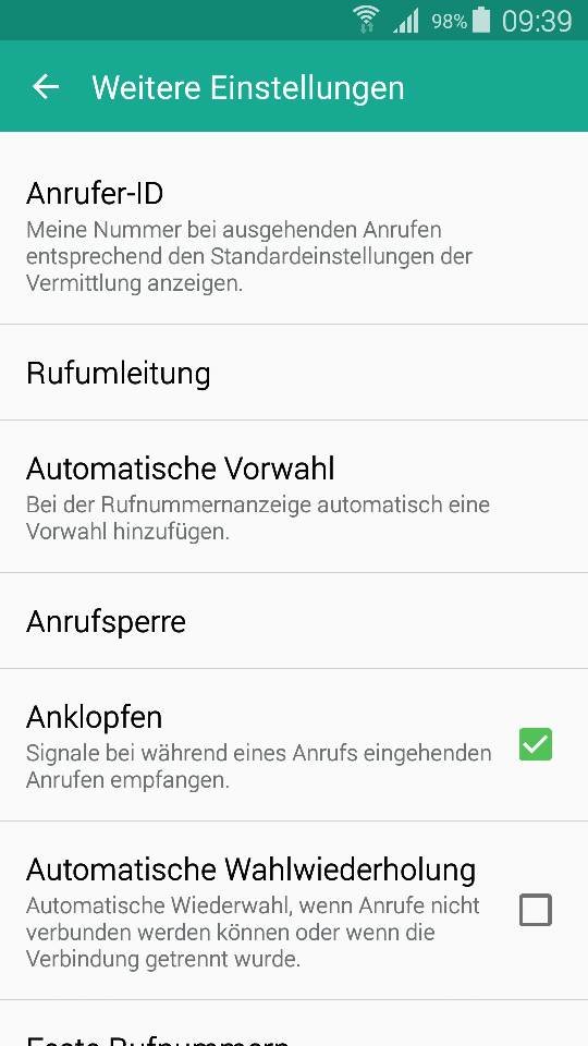

So da ich auch o2 Kunde bin, hab ich das ausprobiert. Allerdings mit einem Haken. Dazu komme ich später.
Man geht unter Einstellungen auf den letzten Block Anwendungen und dann auf Anrufeinstellungen. Auf meinen Screenshots sieht du das es geht. Er braucht immer paar Sekunden, um die Einstellungen auszulesen. Ich habe einmal meine Festnetznr. und die meiner Frau eingegeben und wurde zuverlässig dahin umgeleitet. Anklopfen geht ebenso.
Ich hatte mal das gleiche beim s3 und da hatte ich auch ein Branding drauf. Ich bin seit der POCH von O2 auf die DBT gewechselt. Und das ist der Haken. Ich glaube es liegt an der Brandingsoftware. Denn mit O2 und DBT funktioniert alles.
