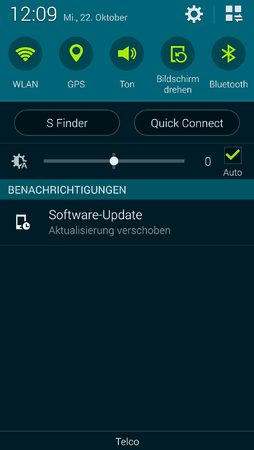

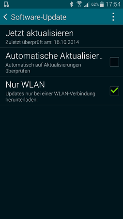

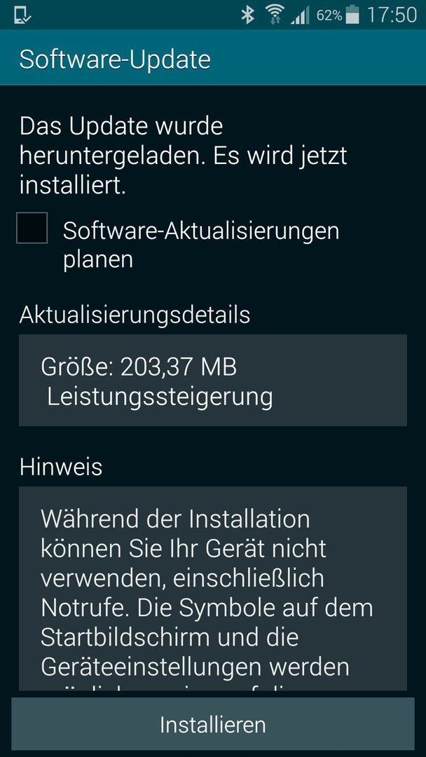

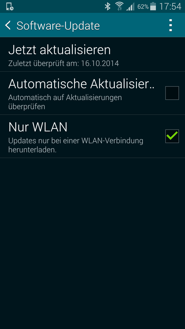

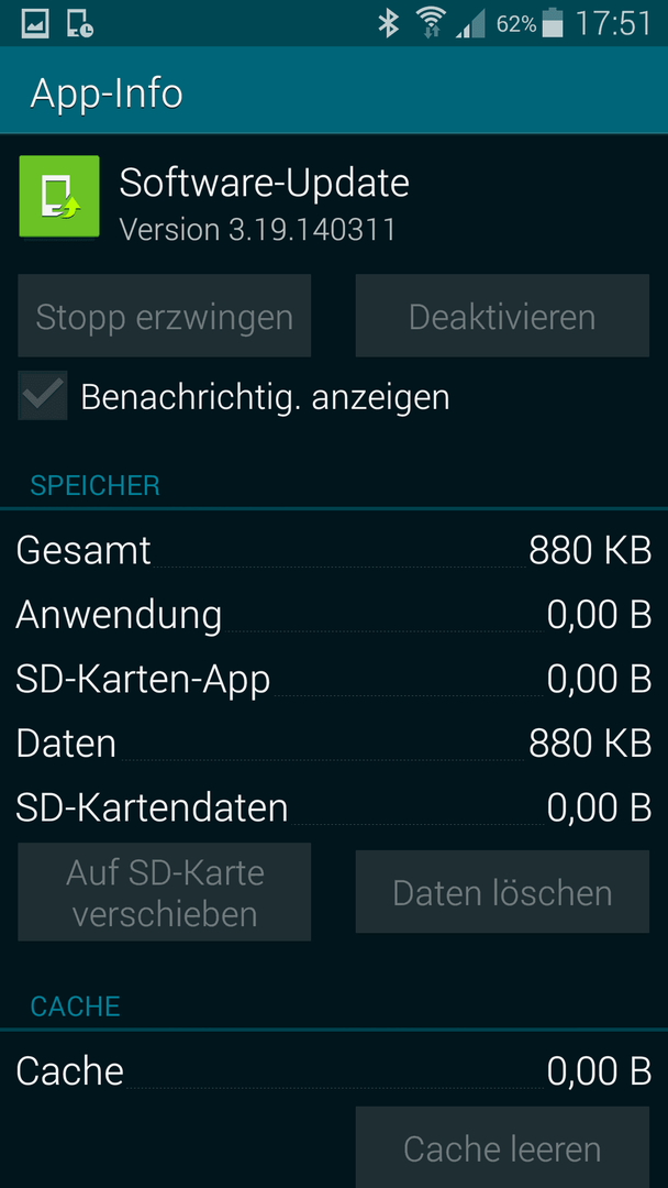

bei meinem neuen Galaxy S5 habe ich ständig, sogar teilweise mehrmals täglich die Nachricht, dass ein neuer Software Update runtergeladen wurde und installiert werden soll. Die Meldung sieht dann so aus, wie auf Screenshot 1. Wenn ich auf die App Info gehe, sehe ich die Angaben wie auf Screenshot 2. ich habe bisher folgendes unternommen um diese Nervige Meldung und den automatischen Software Update zu deaktivieren wie auf Screenshot 3 zu sehen, Haken bei "Automatische Aktualisierung" herausgenommen. Bleibt aber trotzdem alles so wie vorher und nervt. Was kann man da noch machen um diese Meldung und Herunterladen endgültig zu deaktivieren ? Bei der App Info kann ich nicht mehr "Stopp erzwingen", oder "deaktivieren" da nur grau hinterlegt.

Beim Anwendungsmanager gibt's bei mir leider keine 2 Software Updates Apps. Würde gerne in der App Info die Daten löschen, aber alle mögliche Aktivitäten sind nur grau hinterlegt, außer eben die Datenangaben.

Aber wo kann ich denn die Daten löschen, wenn keine Aktivität möglich ist und diese 2 Software Update Apps bei mir im Anwendungsmanager nicht zu finden sind ?
Die beiden Software Update Programme sind im Anwendungsmanager wie beschrieben.
Anwendungsmanager - Alle - und jetzt runter zu Software Updates.
Ich hab die auch drauf. Ausnahme... du hast sie schon deaktiviert... dann unter deaktiviert.
Hallo Andi1000

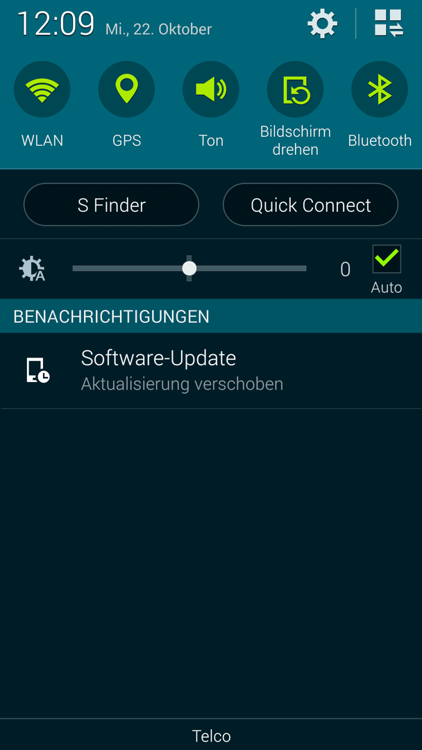

O.K. habe es jetzt gefunden. Wusste nicht dass ich oben den Punkt "Alle" habe und erst jetzt beim Wischen von rechts nach links bemerkt. Es sind beide Apps vorhanden. Eines davon konnte ich deaktivieren und ist nun im "Deaktiviert" verschoben. Daten löschen kann ich aber nicht, da die Löschen Funktion grau unterlegt ist, egal ob aktiviert, oder deaktiviert. Die zweite App befindet sich zwar auch unter "Alle", aber diese kann ich weder aktivieren, noch deaktivieren, da dort alles grau unterlegt ist (Screenshot 2 App Info oben). In der Benachrichtigungsseite schaut's halt so wie auf dem jetzigen Screenshot aus. Diese Meldung lässt sich wohl nicht entfernen ? Ich hoffe wenigstens dass die tägliche Meldung wie im Screenshot 1 oben abgebildet, künftig wegbleibt.
PECH: Hat alles nichts genützt !! Diese Meldung (Screenshot 1) ist schon wieder da, obwohl ich nun alles deaktiviert habe. Was kann ich nun noch tun ???
